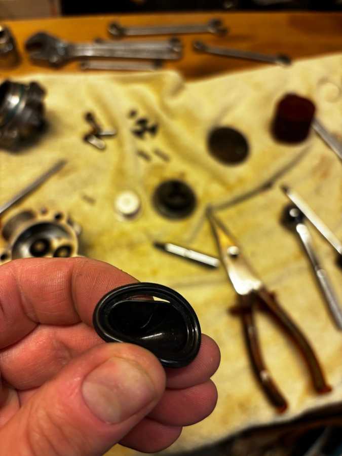

    De storing in de haperende motor in de Opel Zafira 2.2 met motor type Z22YH wordt diverse keren (tijdelijk) opgelost met het vervangen van de hoge druk brandstof pomp op de motor met een nieuwe of gereviseerde hoge druk pomp. Na enkele hinderden km’s of enkele weken rijden komt dezelfde storing weer te voorschijn. Oorzaak: slecht (verkeerd) gereviseerde HD pompen.

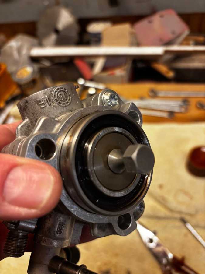

    Met de aanschaf van een revisiesetje (30 euro plus 5 euro verzending, nov 2025) voor deze hoge druk pomp en na het kijken naar de nodige filmpjes (wel 8 stuks, in alle talen) blijkt de klus niet eenvoudig maar wel goed te doen voor een geoefende sleutelaar. HD pomp is eraf in 2 minuten. Dan blijkt al direct dat de oliekeerring tegen het kogellager eruit gedrukt is, en de pomp zelf dus vol zit met carterolie ipv de rode ATF olie (automatic transmission fluid).

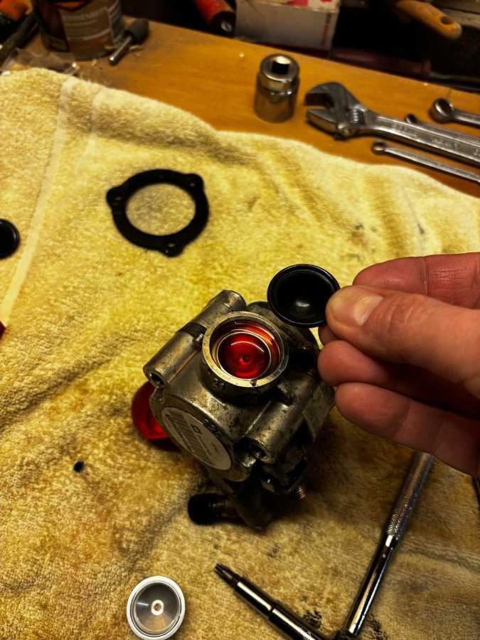

    Even later blijkt ook bij mijn HD pomp dat het zwarte rubber “bolhoedje” verkeerd gemonteerd was, nl. met de bolle kant naar buiten!! Voor de goede orde, dat bolhoedje is bedoeld om het uitzetten (expansie) van de warme ATF olie op te vangen. Als dat uitzetten niet kan wordt de oliekeerring bij het kogellager eruit gedrukt (komt in veel storingverhalen voor). Ook sommige filmpjes op Youtube laten goed zien dat de bolhoedjes verkeerd gemonteerd worden. De hoge drukpomp in mijn Zafira 2.2 was ook een dure gereviseerde pomp met verkeerd gemonteerd hoedje.
    Het kapje over de bolhoed is lastig te verwijderen. Tip: Zoek het gaatje op aan de zijkant (soms verzegeld met lak na revisie), prik er met een dun staafje in om de dunne borgring uit de binnengroef te drukken (die borgring houd het dekseltje vast) vervolgens met een kromme naald of schroeverdraaiertje die ring eruit wippen.  Hoedje terugzetten met eerst flinke druk erop anders komt groef niet tevoorschijn.
    Het onderste deel in de HD pomp moet eruit om ook de O-ring te vervangen, maar hoeft niet perse! Wil je hem er toch uit hebben dan kan dat alleen met een beetje perslucht op de hoge druk uitgang. De drie rubber klepjes bij vervangen flink in de bedding vastdrukken, niet losjes erop leggen zoals in sommige filmpjes.
    HD pomp moet met ATF olie gevuld worden, zonder lucht erin, dat kan gedaan worden met de ATF olie op de plek van dat bolhoedje te vullen en de pomp net kol lang draaien totdat er geen kleine luchtbelletje meer tevoorschijn komen. Is een geduld karweitje van minstens half uur. Ook een mogelijkheid is om alle in elkaar te zetten in een teiltje met ATF olie. Pomp moet 100% gevuld zijn!

    Dat zou kunnen dat ik je eerder heb gesproken. Ik heb het bolhoedje er volgens mij met de bolle kant naar binnen gemonteerd. Maar die viel precies in de holling die ook in de pomp zit. En zo zat deze er ook in. En anders is het lastig terug te monteren zonder dat je luchtinsluiting krijgt. (ik via daar de ATF olie gevult) Maar als dat verkeerd zit verklaar dit het ook inderdaad.

    haal sowieso die HD pomp er nog een keer af, dat is 5 minuten. zit de oliekeerring goed (de olie afdichting tussen nokkenas deksel en HD pomp)zit die oliekeerring nog goed en diep genoeg (enkele mm onder de rand van de HD pomp), dan zal het bolhoedje ook wel goed zitten.
