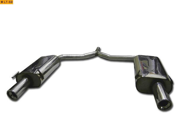

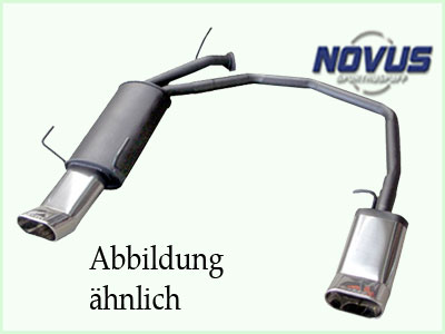

    Ik ben dus op zoek naar een schema met de maten voor een
    duplex uitlaat voor de station …
    Heb al volop gegoogeld maar kan dus hier over niks vinden :cry
    Wie o wie kan mij hieraan helpen ?

    Tja.. je hebt 3 mogelijkheden:
    optie 1 :
    Niet handig als je een trekhaak hebt.
    Optie 2:
    Achter de reservewiel-ruitme langs
    Optie 3:
    Zoals boven al gezegd…. splitsen vanaf de middendemper.
    Maarja… maten?!? Denk dat je toch stukje bij beetje een pijp moet buigen en/of lassen !!
    #17579419
    optie 2 lijkt mij niets
    want dan wordt bij 1 pijp het geluid niet meer door eind demper gedempt
    n combi van optie 1 en 2 zou wel kunnen
    dus de splitsing nemen na de eind demper
    dan terug achter de trekhaak langs
    naar rechts;)
    persoonlijk vind ik 1 pijp mooier
    maar wou ik wel 2 dan maakte ik zelf iets;)
