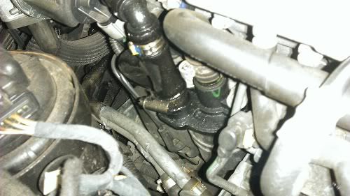

    Op de achterkant van mijn z19dth motor zit één of ander apparaatje wat lekt en wat ook een beetje rookt als de motor loopt, weet iemand wat dit is en of dit hoort of niet (lijkt me niet)

    Ik ben helaas niet thuis in de diesels maar zou niet moeten lekken zo te zien!
    Zit er niet een scheurtje in de slang in de buurt van de klemmetjes, dat zou lekker makkelijk te vervangen zijn.

    Dat is je carter onluchting volgens mij. Zit toch op de zelfde lijn als je brandstof filter crash box? Deze zit er los ingeklikt en kan je recht omhoog er uit trekken.
    Ik heb ‘m ooit laten schoonmaken bij EDS toen ze er met de tuning achter kwamen. Of het kwaad kan weet ik niet als er rook uit komt.
    Is in ieder geval warme olie. Zo lang die er niet uit spuit :afro Beetje zweten is niet erg.
    Zo ziet ie er bij mij uit.
    Wellicht anders ff informeren bij je VOD.
