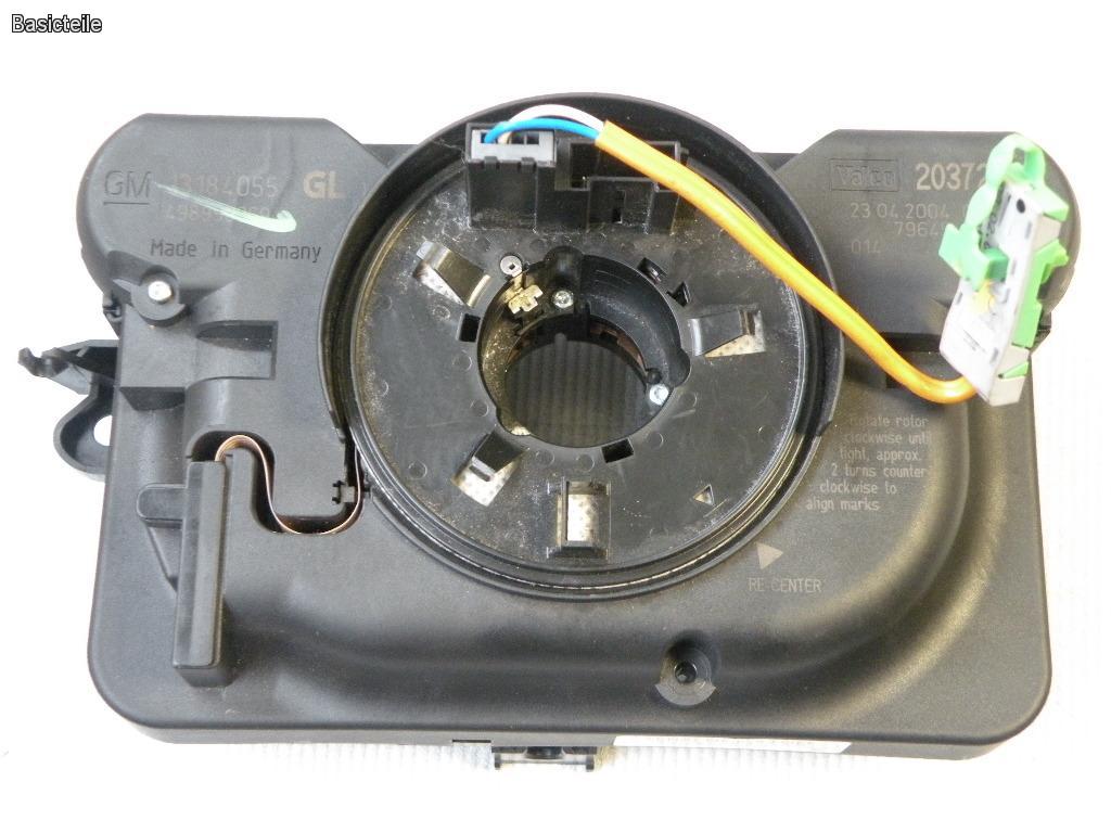

    Iets met je sleutel/ CIM/ startonderbreking
    http://www.opelforum.be/index.php?showtopic=11180″ onclick=”window.open(this.href);return false; voor alle codes.
    P1614 Wegfahrsperre falsches Signal empfangen Wegfahrsperre B-008
    P1615 ECM (Motorsteuergerät) Identifikation fehlgeschlagen Wegfahrsperre B-006
    P1616 CIM (Lenkstock Modul) falsche Umgebungskennzahl Wegfahrsperre B-006

    Welk jaar is je astra? P1614 en P1616 hebben idd te maken met je startblokkering, dan herkent ie af en toe de sleutel niet(zal die ook niet starten)
    Is je auto van voor 2007 kan je de CIM laten updaten, vanaf 2007 is dit probleem verholpen door nieuwere software.

    Heb nu mijn reserve sleutel in gebruik genomen , hier bij werkt de afstandbediening wel . Sleutel stuk of zit de CIM in de sleutel ?
    Gr DAnny
    #18276798
    google cim
