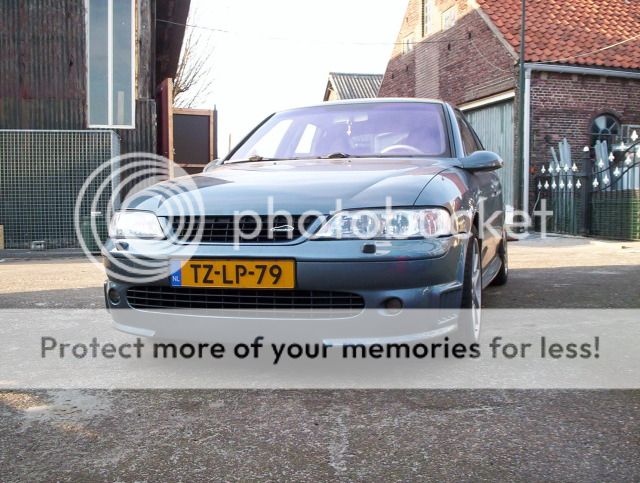

    #18177288
    Dit zijn donkere variant b2 in mijn vectra
    #18177289
    Zie er goed uit, maar dit is een Vectra B2 ?
