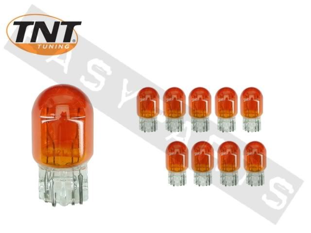

    dat is geen Py21/5w lampje met schroef fitting
    Ja mijn ouders hebben een Dodge Grand Caravan.
    daar zitten wel dubbelpolige lampjes in, maar dat zijn wel SPECIALE fittingen.
    deze worden bij bijna alle dubbele knipper/stads combi’s gebruikt bij US voertuigen.
    dat zijn deze:
    Gewone Ba15 bajonet fittingen zijn Origineel niet dubbelpolig geleverd in ambergeel, dus alleen aftermarket.
    zijn sporadisch te vinden.

    Klopt dat zijn vervangers voor de bovenstaande originele US lampen.
    Vec-C heeft bajonet fittingen voor Bay21w lampen met een BA15d fitting.
