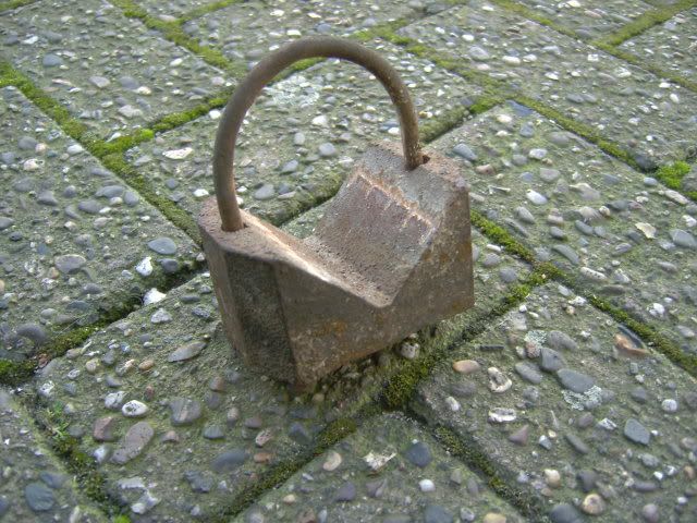

    hoe ziet dat ding eruit? Want ik heb enkele alu tussenstukken liggen en heb er nog niet op gelet dat daar een gewicht aan hangt?!
    #17723570
    tijs
    tis als het waren de U met draad eindes van een uitlaatklem, met aan de andere kant een blok gewicht.
    #17723571
    manta1977
    Even een plaatje erbij, zo ziet het gewicht eruit:
