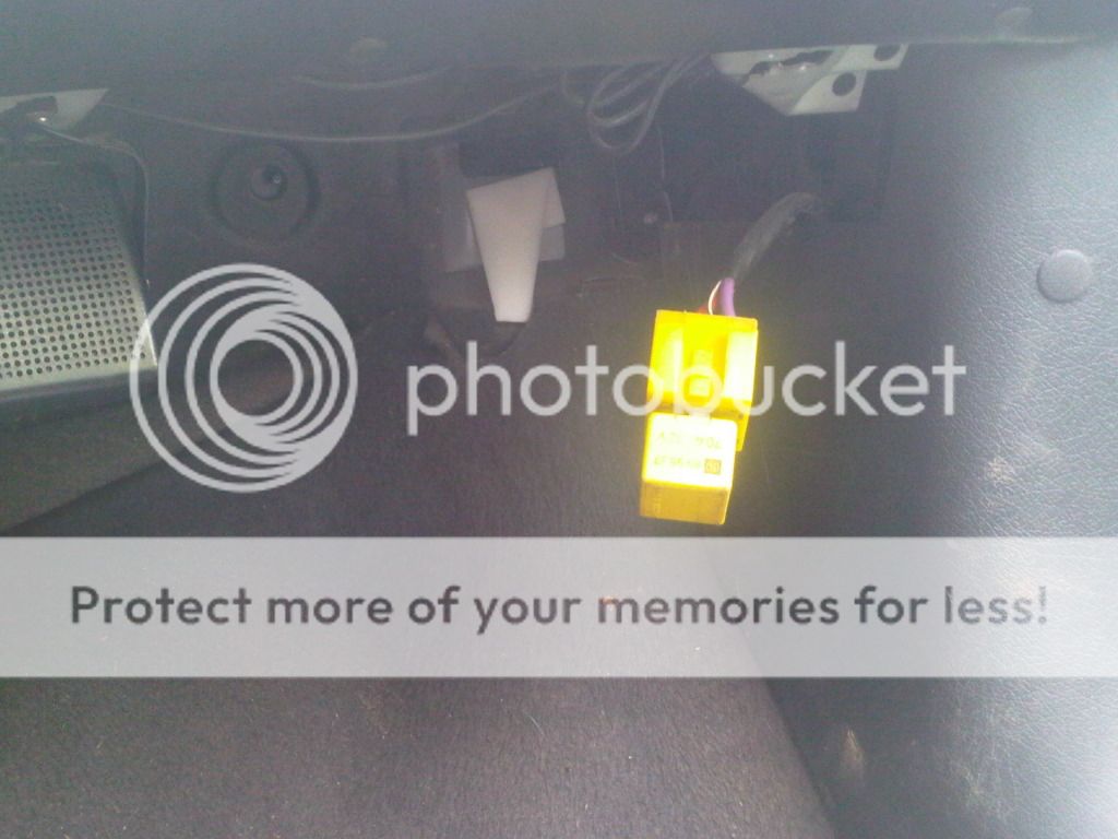

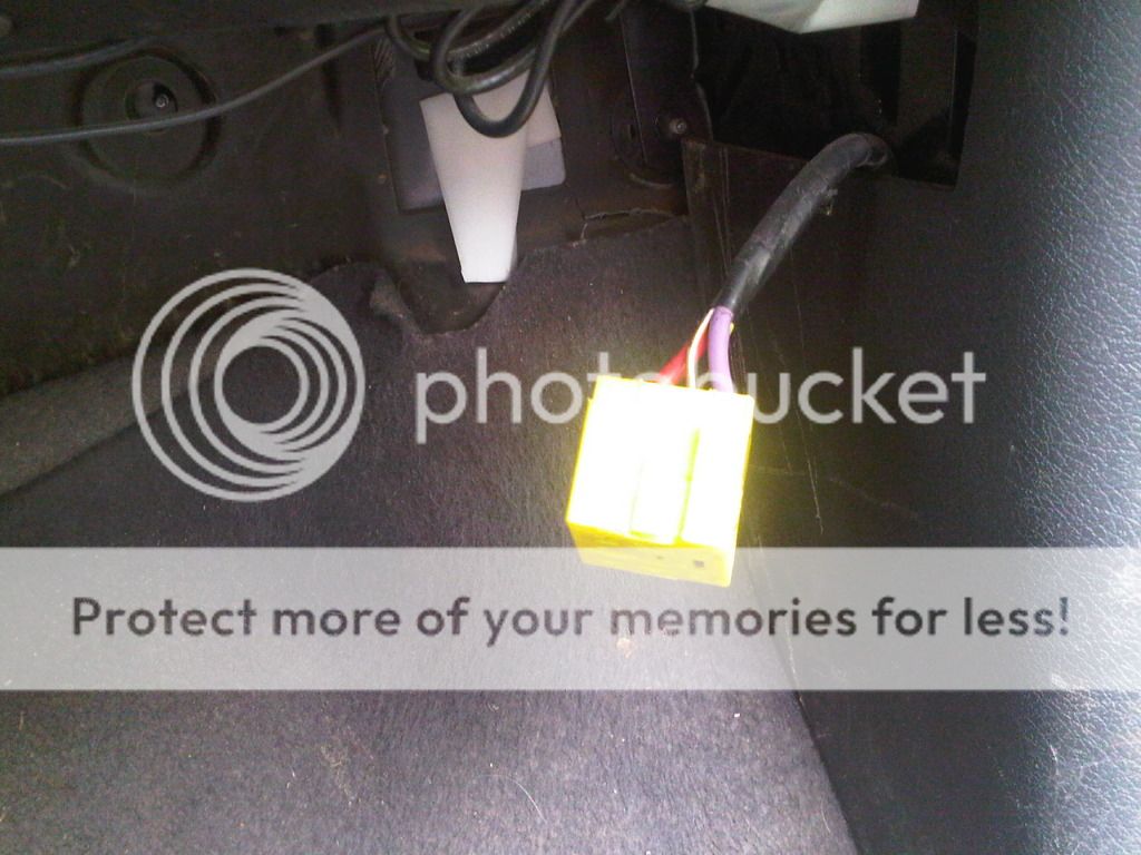

    Misschien handig om dit ook nog erbij te melden, eigenlijk niet eerder bij stil gestaan stom van mij!
    Vlak naar de aankoop was ik iedere keer stom verrast dat ik naar korte tijd iedere keer mijn gloeibougies moest vervangen.
    Ben toen toch naar de garage gegaan hoe het kon dat ik in 3maand al 3x nieuwe bougies moest plaatsen.
    Naar 2weken zoeken kwamen ze achter dat de gloeibougies door bleven gloeien ook onder het rijden :wtf
    Ze hebben me toen aan geraden om er niks aan te doen en de auto zelf laten voorgloeien.
    Foto 1 start ik de auto zodra die loopt haal ik het blokje eruit dan stopt die met voorgloeien op foto 2
    Dit doe ik overigens maar 1x perdag smorgens dus, rest van de dag blijft de auto op temperatuur. Door vele stadskilometers wat ik maak.
    Maar op die stekker zie ik ook een rooie kabel.
    Zou dit ook verband hebben met het contact slot?
    Vind me eigen nu best wel dom, dat ik het nu pas in de gaten heb dat er ook een rooie kabel naar toe loop!!
    Tigra-Black Heeft me trouwens een stroom schema gestuurd waar ik eigenlijk niet zo goed wijs uit kom. In Electra ben ik niet zo handig.
    Denk dat ik deze week een afspraak maak bij de Opel-dealer of die er eens naar willen kijken en maken.

    Ik vermoed na het zien van wat schemas dat die rode cq blanke draad ;) toch nut heeft. hij loopt hoogstwaarschijnlijk vanaf de accu of achter de zekeringenkast naar het contactslot en dan door naar het relais (gele ding dat jij eruit moet halen)
    Nee hij loopt andersom, van de accu of zekeringenkast naar het gele relais (gloeirelais) omdat ik op de foto zie dat er 1 draad mooi rood van kleur is en de andere oogt als een roze en een roze draad in die draaddikte heb ik nog nooit gezien. Die kabel is dus ook heet geweest en dat zal de kabel van je contactslot zijn of de draad die je gloeipluggen voorziet van spanning!
    Meet eens op de blanke draad aan je contactslot of je 12 volt krijgt tijdens het gloeien en starten?

    @astraTD wrote:
    Dat word nog interessant.
    Op die draad staat geen spanning zowel op contact en lopende motor.
    hmmmz geen spanning :hmmz ?
    #17794771
    okkie-001
    geen spaning is dat met of zonder geel blokje ?
    michel
    #17794772
    astraTD
    michel
    Zonder blokje.
    Met blokje blijft die constant door gloeien als de auto op contact staat en lopend.
