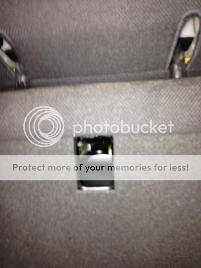

    Scrubs, heb je een close up foto van het sluitmechanisme?

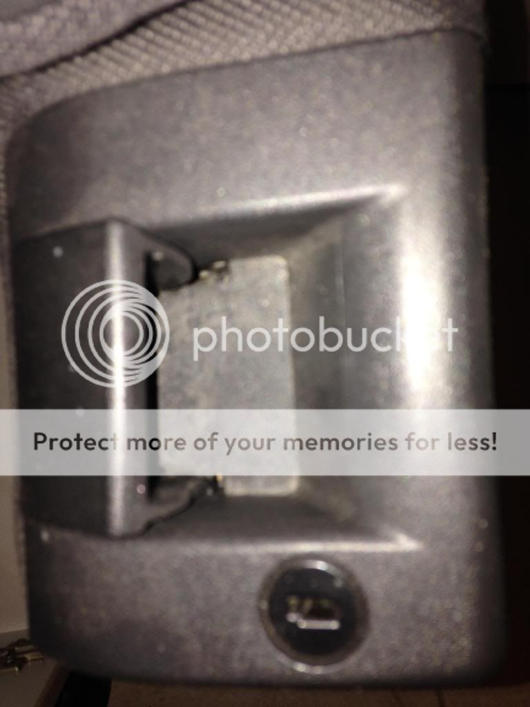

    #18191749
    jraaf
    Account aanmaken op photobucket.com
    Foto uploaden en dan de url link van de foto kopieren en de knop
    Img gebruiken. Daar plak je ‘m tussen.
    Er is ook een how 2 op ’t forum.
    Hierbij pica’s van mijn sluitmechanisme. Ik denk dat ze allemaal identiek zijn.
    Groet jraaf
    #18191750
    scrub29
    Groet jraaf
    zo ziet het er bij mij uit!
    greetz
    #18191751
    jraaf
    Yeah, we hebben beeld :thumb
    Dat ziet er idd anders uit :hmmz
    Je hebt waarschijnlijk geen gedeelde achterbankleuning maar 1 uit 1 stuk?
