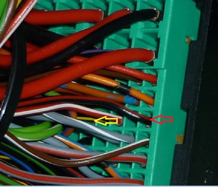

    Bartjex88
    Heb hem aangesloten, werkte perfect, tot ik me lichten opzette, Nu doet ie het niet meer, maar gaan wel de mistlampen aan als ik me standlichten en dus ook nr plaat verlichting aangaat, Mischien toch niet die stekker gebruiken die wim aangaf
    #17930601
    niet, gaat prima hoor..
    Dat zijn namelijk DIRECT de draden naar de lampjes, zit geen Multitimer tussen of wat dan ook…
    Dan heb je zelf iets fout gedaan..

    Bartjex88
    Heb de 2 aangegevn draden gebruikt en dan uitgaande spanning erop gezet, morgen weer eens meten^^ in de handleiding stond namelijk wel dat ik draa die naar lichten ging moest doorknippen en dan daar verbinden, dus het bakje zetten tussen schakelaar en lamp in serie:s

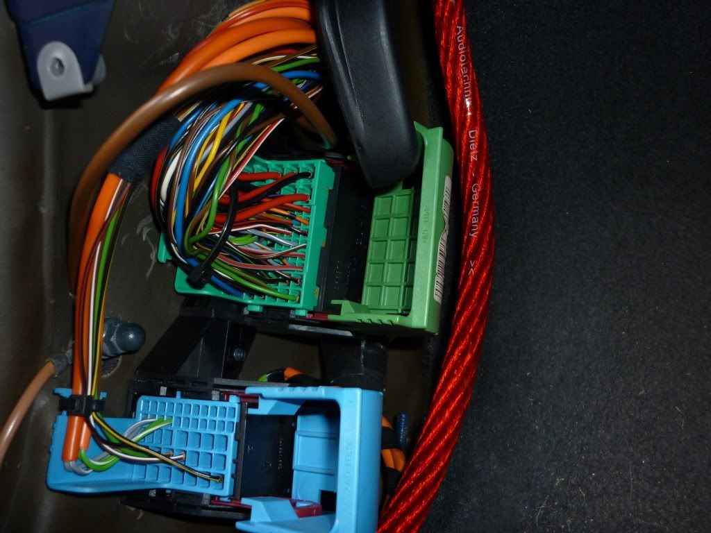

    @sander2.5v6 wrote:
    Ik heb de kabels een stukje verder onder de grote stekkers gepakt (kwam voor mij handiger uit) maar op de stekker zitten ze hetzelfde als bij een astra:
    Zwart geel zit een beetje vertstopt op de laatste foto maar je ziet hem net en zwart rood dan.
    Eerst even meten met de multimeter, open dicht doen. Weet je zeker of je de juiste hebt!

    D.J.R.
    Bijna klaar alleen blijf even met een paar dingen zitten.
    Heb 1 +12v aangesloten achter de relay van de mistlampen
    Andere draad wil ik hebben op de stadslichten + achterlichten.
    Heb een witte stekker gevonden achter de zekering kast maar wel draad moet ik pakken?
    Zie foto
    1 Rode draad constante spanning
    2 Bruine draad massa :hmmz
    3 Zwarte draad massa :hmmz
    4 Grijs/zwart staat 12v op bij inschakeling stadslicht.
    5 Grijs/groen staat 12v op bij inschakeling stadslicht.
    6 Grijs/rood staat 12v op bij inschakeling stadslicht.
    7 Blauw/groen komt niks op te staan bij inschakeling stads/dim licht of mistlampen.
    8 Gele draad staat 12 v op bij inschakeling dimlicht.
    Waar zal ik hem aan vast moeten maken of moet ik hem splitsen en dan vast maken aan de relay die Willem bedoel?
    Maar waar zit die relay? Kan nergens vinden.
    En dan wil ik toch een draad hebben waar spanning op staat bij uitschakeling van contact en bij inschakeling contact dat de spanning er af is.
    Waarom?? Omdat ik er achter ben gekomen dat als ik gewoon mijn mistlampen aan doet dat de module ook reageert.
    Weet iemand waar ik deze draad kan vinden?
    Laatste: Overdag gaan de mistlampen 1 sec branden bij open of dicht doen.
    Hoort dat zo en hebben jullie dat ook??
    Ze gaan het zelfde als de knipperlichten namelijk.
    Dirkjan

    sander2.5v6
    Moet je ff kijken als je auto uit is, en dan je knipperlicht naar links zetten en dan meten, dan heb je stadverlichting links en zo kijk je ook voor rechts. 2 van de 3 grijze draden draden hebben, 1 ervan is voor interieur en kenteken verlichting. En dan moet je die 12+ die uit de module komt inderdaad eventjes splitsen en aan de grijze draden verbinden. Dat relais zit dan op die witte stekker in landen waar lampen bij dag verplicht is, jij hebt die dus niet maar heb je ook niet nOdig.
    En de lanpen gaan mee op de knipperlichten inderdaad, daar verbaasde ik me ook een beetje over. En bij mij reageert de module niet als ik heb aan doe, dat is alleen als je die 2e kabel er ook op aansluit van dezelfde kleur (light switch kabel zegbmaar)
