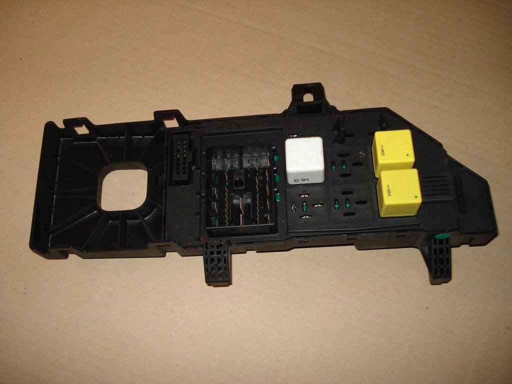

In elke Vectra C is deze Unit verbouwd, maar niet elke Vectra C, heeft deze met de functie van het alarm :) ;)
De Alarm-Unit zit in je BCM:
Deze zit achter je Zekeringskast, linksvoor bij het dasboard:
De letters, maken hierbij het verschil :) ;)
De Clacon/Sirene stekker ligt achterin de kofferruimte (Links) ook bij bij de station.
De Sirenes zijn er ook in twee soorten, in Engeland zijn deze anders kwa geluid, niet dat geluid op dat filmpje hoor :D :thumbup ;)Dan ben je nog de sensoren nodig in de dakkonsole:
En natuurlijk de passende kabelboom in je dak, en de schakelaar.
In de motorruimte ligt vaak ook al een stekker voor de schakelaar van de motorruimtebewaking, deze zit bij je rechter voorpoot (Links als je voor de auto staat), de gaten voor de bevestiging zitten er ook al in.
Bij de Station zijn ook nog glasbreuksensoren verbouwd, voor de achterste zijramen, deze kun je mischien wel laten vervallen :hmmz
Groetjes, Joche

Deelnemer@ Joche : Thanks ! Ik dacht dat ie achterin zou zitten, maar hij zit dus voorin !
Ik heb onlangs wel de sensoren geplaatst en de kabelboom over de hemel vervangen voor de uitgebreidste kabelboom.Welke letters maken het verschil ??
Is zo’n zeleringkast bij elke vectra het zelfde ??

Je hebt veel verschillende BCM’s, welke jij moet hebben kun je het beste doen, via je chassinummer.
De zekeringkasten zijn volgens mij allemaal het zelfde, anders heb ik er vast nog wel één liggen, 15 stuks liggen er nog wel :( ;)
