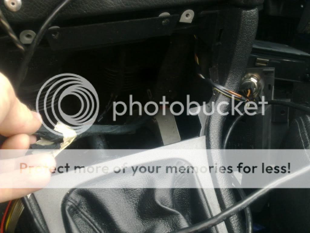

    tijdens het erin zetten van de radio (plekje lager) kwam ik wel hele vreemde stekkers tegen.
    een groene blok stekker, en een hele kleine zwarte. bij elkaar ingetaped.
    het is geen TC (die zou blauw moeten zijn), stoelverwarming (zwart en groen) zijn al in gebruik.
    iemand een idee??
    gr, robert

    #17916609
    Baas J.
    Het zijn de stekkers voor een evt. automaatbak.

    #17916611
    opel-motorsport
    jep zijn de stekkers van een automaatbak
