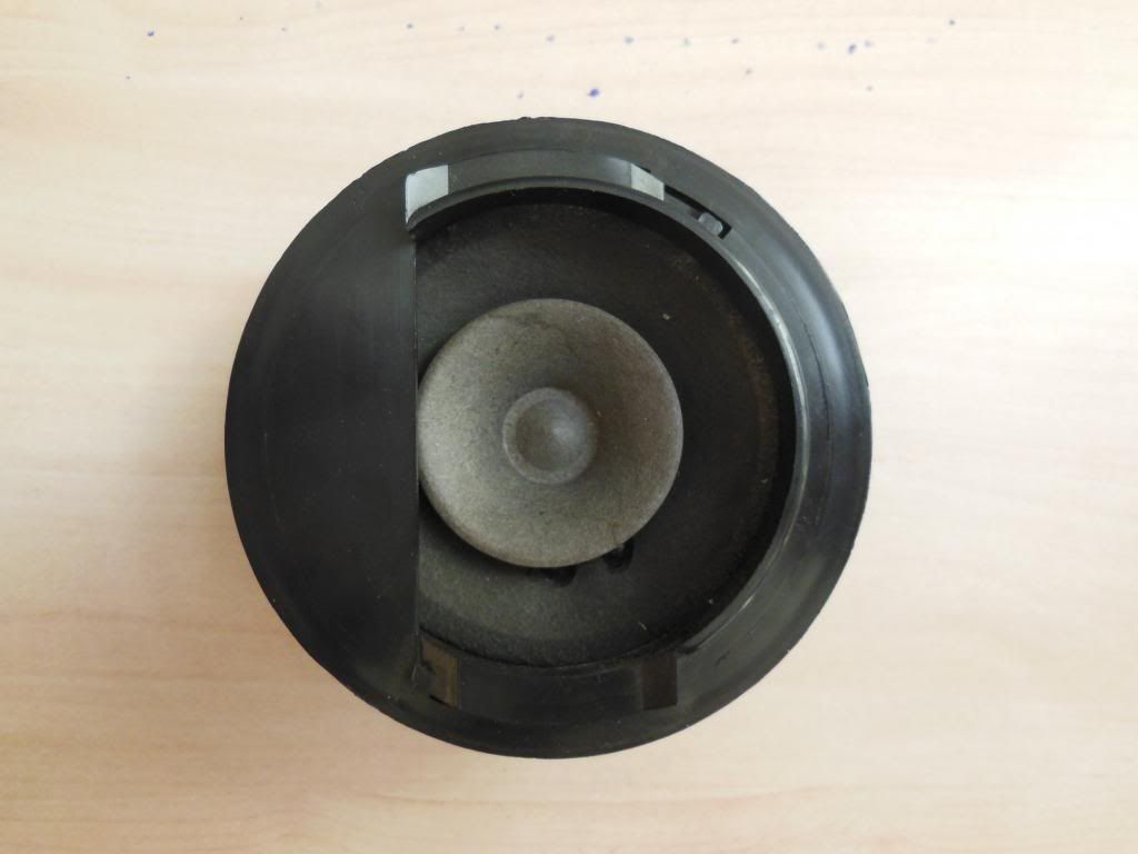

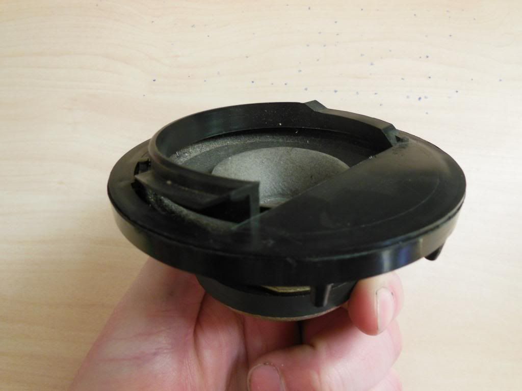

    De kunststof kapje is na wat wrik werk los gegaan.
    Kwam er achter dat de originele speakers met een draaiende beweging los gingen.
    Bovenkant originele speaker
    Speaker met schroefdraad zichtbaar
    En dus niet met schroeven.
    Zijn er ook adapterringen verkrijgbaar zodat je nieuwe speakers met dezelfde draaiende beweging vast kunt zetten ?
