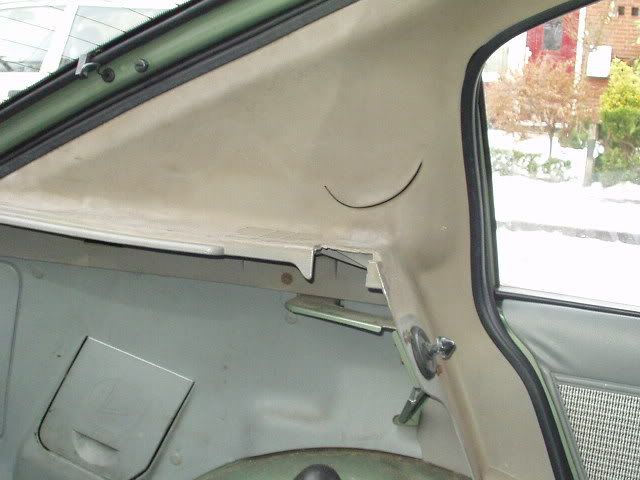

    heb laatst een e kadett hatchback van 86 gekocht een 5 deurs
    maar nu moet ik achterin een gordel hebben
    maar op de sloop vind ik niets wat past
    die hebben ze wel staan van 90/91 enz ,maar die zijn in hoogte verstelbaar
    en die van mij niet zie foto
    maar kan ik eventueel zijpaneel oversetten en zit daar achter dan wel een ophang punt voor de gordels of moet ik echt zoeken tot ik 1 vind die past
    heb nog een paar weken tot ik papa word dus gordel moet er in

    Ik had vroeger een Kadett E GT uit 1988 die ook standaard geen gordels had op de achterbank.Die kon ik zo overzetten.
    Ik begrijp dat het hier een ander verhaal is,maar ik denk dat als je de zijpanelen van een in hoogte verstelbare gordel neemt in combinatie met die gordels dat het gewoon moet passen…..Chassis is gewoon hetzelfde of het nu van 1985 of 1992 is…..Dus bevestigingspunten achter de zijpanelen ook…..Of ik moet het mis hebben….:hmmz
    Dannis
    #17787163
    Opaul
    Ik heb ooit bij mijn Kadett GSI ook gordels achterin gemonteerd. Dit was dus een 3-deurs.
    Hierbij kon ik achterin verstelbare gordels monteren omdat de bevestingspunten voor de rails aanwezig waren. De kap had precies dezelfde bevestigingspunten. Voorin waren de bevestigingspunten anders en pastte de rails voor verstelbare gordels niet, dus moest ik de originele (niet verstelbare) gordels blijven gebruiken. Hierbij waren de kappen wel op dezelfde manier bevestigd.
    Ik weet het dus niet zeker, maar geef je grote kans dat het achterin geen problemen oplevert. Maar het is zeker niet zo dat ieder chassis hetzelfde is.

    Nexia heeft ze ook zo

    heb verdorie pas geleden een hele nette set weggegooid uit een 5 drs gsi :o:o
    ik zal nog is even kijken of ik m niet toevallig in de voorraad heb gegooid :angel

    Ik heb nog wel een set liggen voor je, u2u me maar als je ze nodig hebt.

    [rquote=1830152&tid=139587&author=jblfreak]Nexia heeft ze ook zo[/rquote]
    passen deze dan ook in een kadett?? en zoja moet ik dan eventueel paneltje omzetten of???

    jblfreak
    nexia is het zelfde
    zonder hoogte verstelling

    heb ze vanmiddag opgehaalt van een nexia 3 deurs
    die zijn precies hetz elfde ook achterpaneel ,kon dus me eigen behouden
