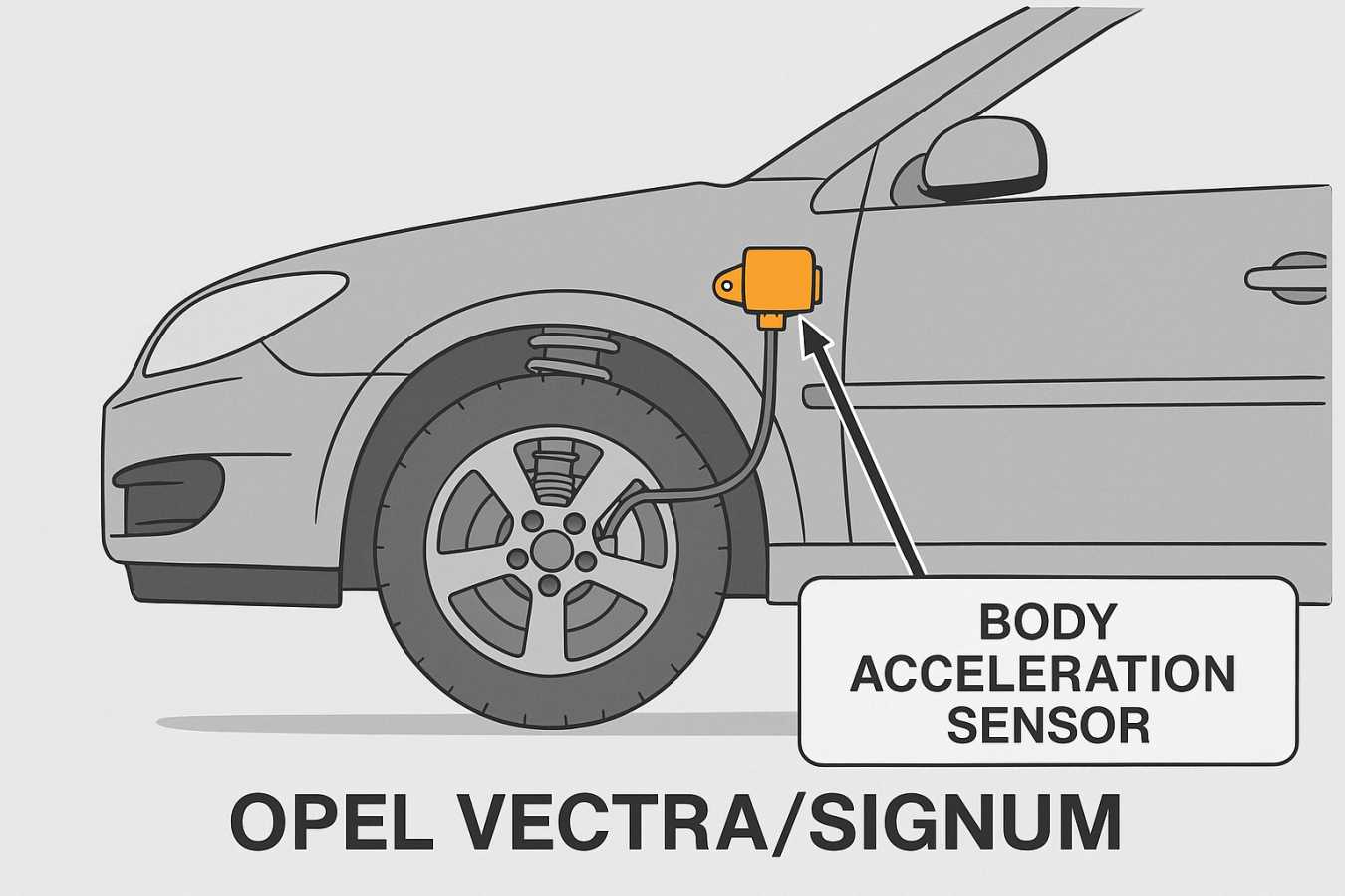

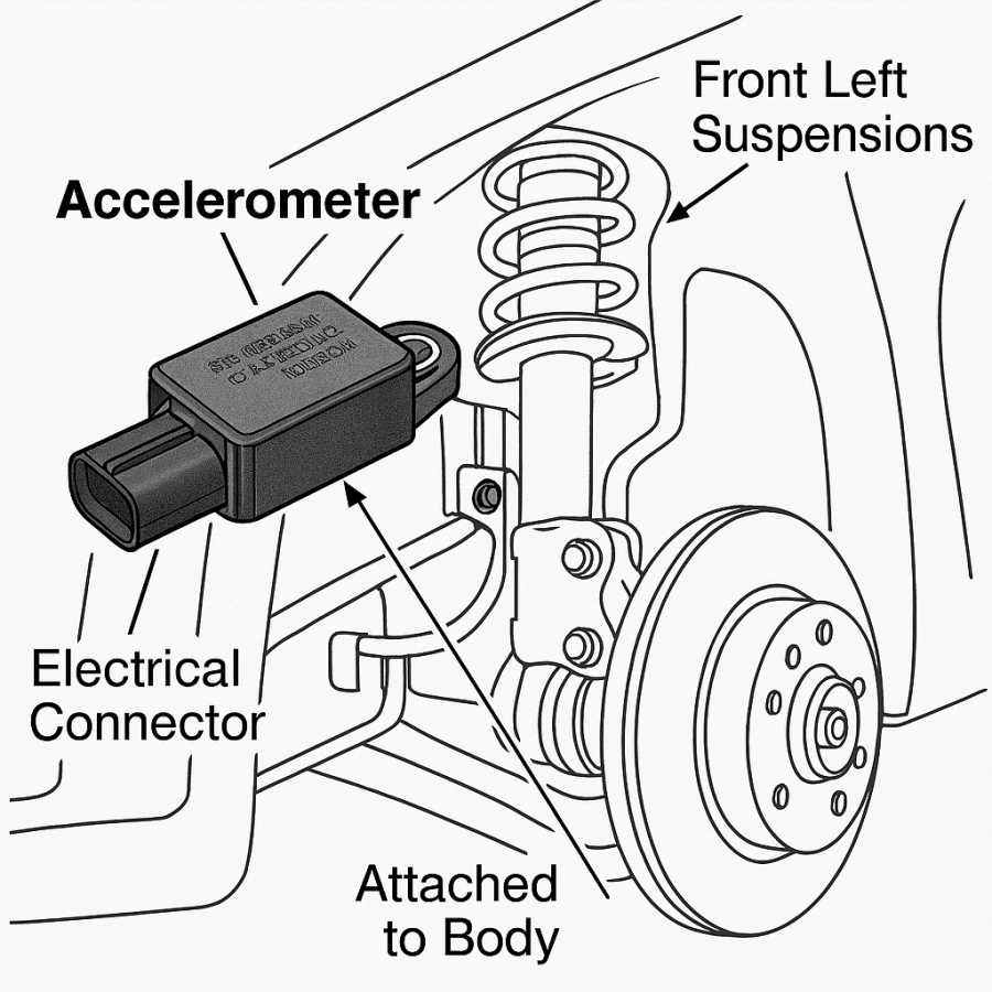

    Hi,
    In mijn Vectra C2 GTS heb ik af en toe dat het gele schokdemper lampje op het dashboard gaat branden. Via OPCOM lees ik dan uit dat het gaat om foutcode C0595-07: Front Left Body Accelleration Sensor Circuit High Voltage. Vreemd is dat het lampje vaak bij het starten van de auto wel uit is en pas tijdens het rijden gaat branden.
    Na wat zoeken op het Internet blijkt dat het onderdeel in kwestie gaat om de GM 9570930004. Als je daarop zoekt, dan zie je ook hoe dat ding eruit ziet, bijvoorbeeld hier: https://www.kleinanzeigen.de/s-anzeige/3225438609
    Ik weet niet waar dit ding echter zit in de auto. Heeft iemand een idee?
    Bedankt,
    Hugo
    #18560358
    pjotter
    BCO.51e7a98e-6f29-411a-b9b0-3b29a963c939
    #18560361
    pjotter
    BCO.c228d6c5-b1e5-43e4-8de5-e3e9d46e5e32
    #18560363
    Alien_Fromspace
    Ah, die tweede moet hem zijn, als ik andere afbeeldingen met gebruikte onderdelen ernaast houd.
    Bedankt!
