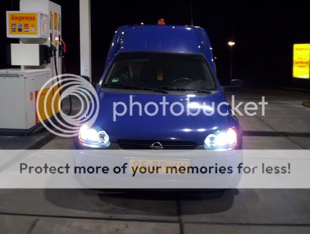

    Lenslampen met Xenon zijn in de meeste gevallen niet verblindend, maar mocht het redelijke troep wezen die lampen, dan kunnen ze flink verblinden.
    Maat van me had angels gekocht voor in zijn BMW E36, deze hadden voor geen meter lichtbeeld, en verblindde als de hel.
    Goede lenslampen doen dit NIET.
    goed lichtbeeld uit mijn ABM angels:
    Zo ziet het er uit van voren:

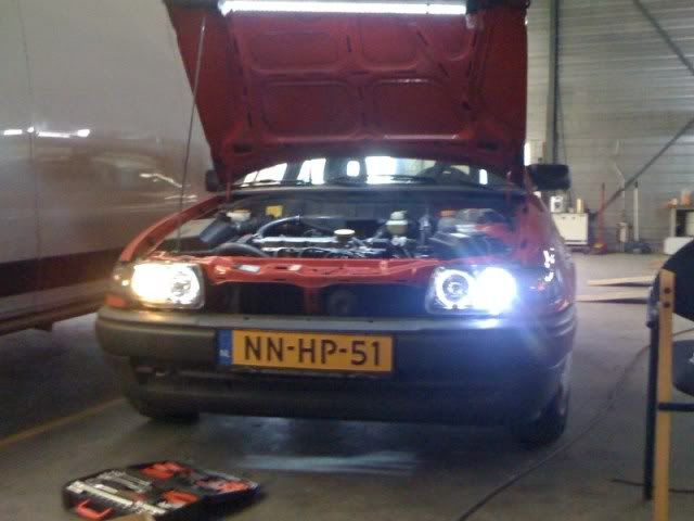

    turbootje
    hierbij foto’s van me f met net ingebouwde xenon !!
    echt een wereld van verschil !!
    geen idee hoe t in de daylights staat maar ik neem niet veel anders !!

    Toch zorgt dit lichtbeeld voor verblinding op de snelweg, als jij links rijd heeft de auto rechtsvoor jou behoorlijk last van de lampen omdat hij rechts naar boven uit loopt. De lenskoplampen in mijn oude corsa b hadden dit ook (ook aftermarket lampen)
