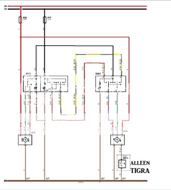

    #17915428
    je hebt nodig:
    bedienings unit Links (2 ruitschakelaars), en schakelaar voor rechtse deur.
    ik heb alleen een schema voor de Corsa-B / Astra-F na 1995 (met Comfortsluiting).

    Staat er niks in die vraagbaak van een schema?
    In het midden stuk? Die hoort in de deur, stuur je zometeen wel even een foto door als je wilt :)

    Maar over dat schema, als ik het op mijn manier gaat doen moet het iets anders, kan jij mij vertellen of dat lukt hier is mijn plan (voorzover ik het snap) :
    Motor Links & motor rechts moet een + hebben vanaf mijn injectie (dus contact stroom)
    Linker motor krijgt : Grijs-Groen & Rood-Bruin (vanaf m’n besturing)
    Motor Rechts hoort signaal te krijgen van m’n rechter besturing, gezien ik die niet heb zal het recht streeks moeten dus:
    Motor rechts krijgt : Grijs-Geel op Grijs-groen en Rood-bruin op rood-blauw.
    Waar dienen alleen die bruine ”draden” voor?
    Hopelijk is dit een oplossing?
    Tony.
    #17915435
    vanaf injectie????
    Nope
    In schema kleuren (DIN kleuren)
    30 Rood = Constant +
    15 Zwart = + over Contact
    31 bruin = Massa
    de rest zijn schakeldraden.

    #17915438
    Zwart is officieel geschakelde +
    Op de motoren kan je deze gewoon aan de Constant + hangen…
    als de schakelaars maar via Contact laat lopen.

    #17915439
    dun is aansturing, dik is aanvoer van stroom via 30 amp zekering
