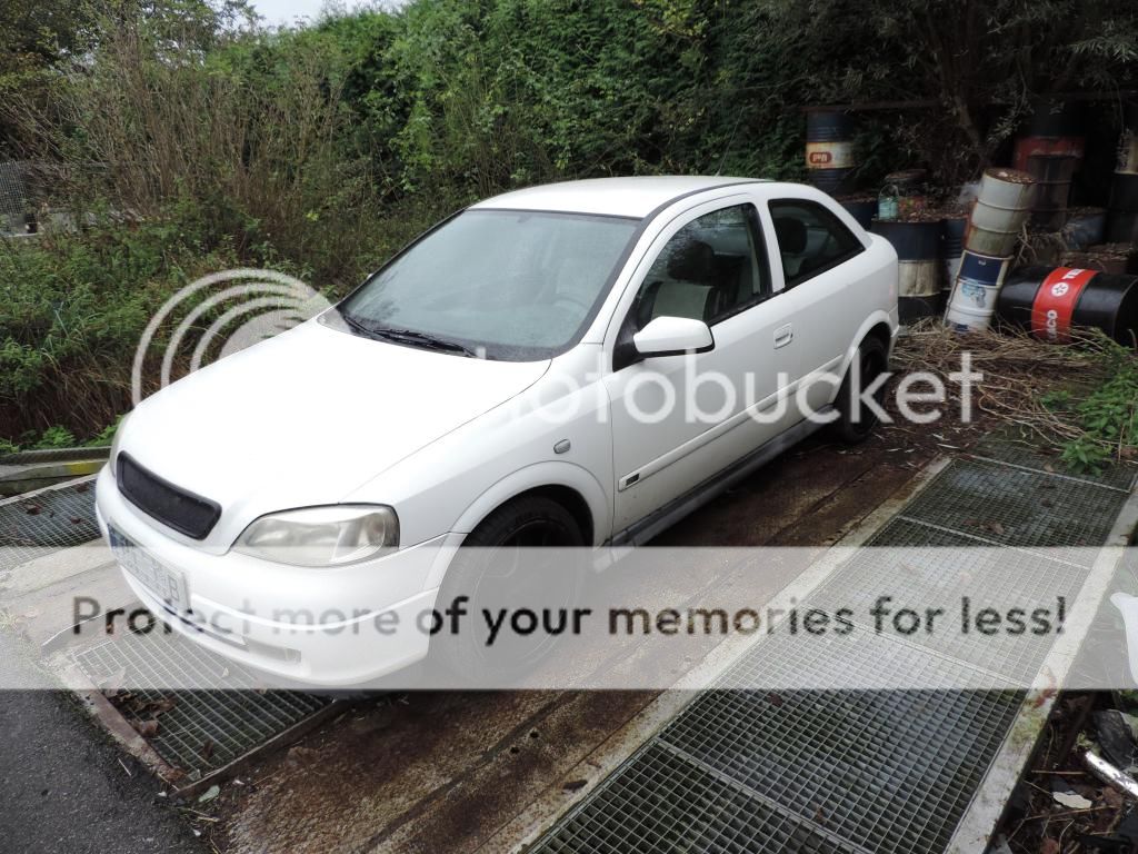

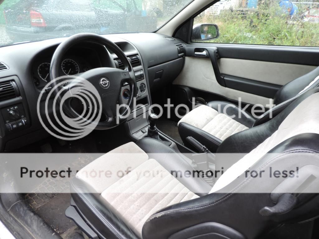

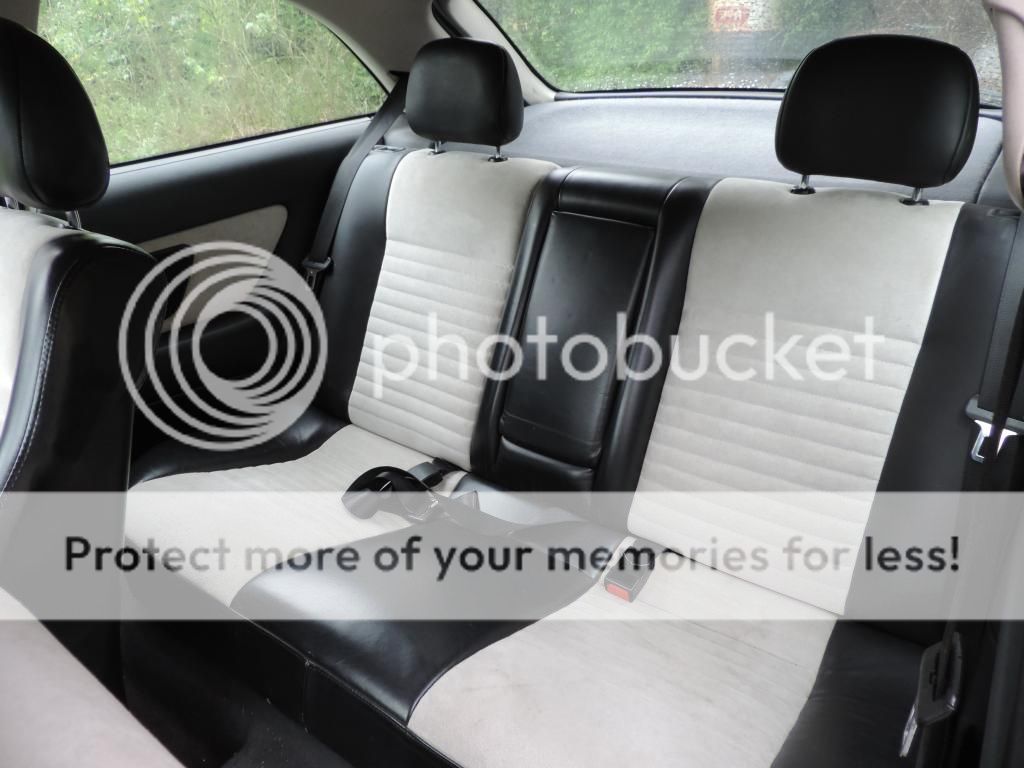

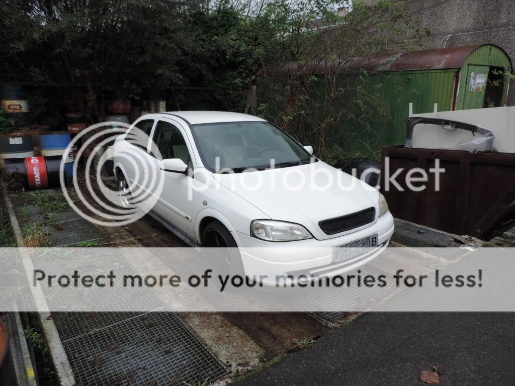

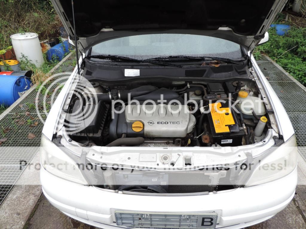

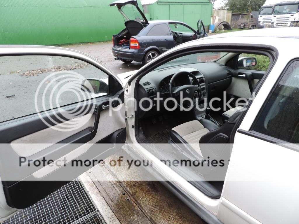

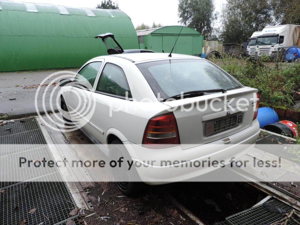

    Nu wat plaatjes bij de praatjes:
    Ziehier de nieuwe aanwinst king:

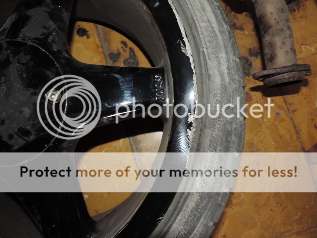

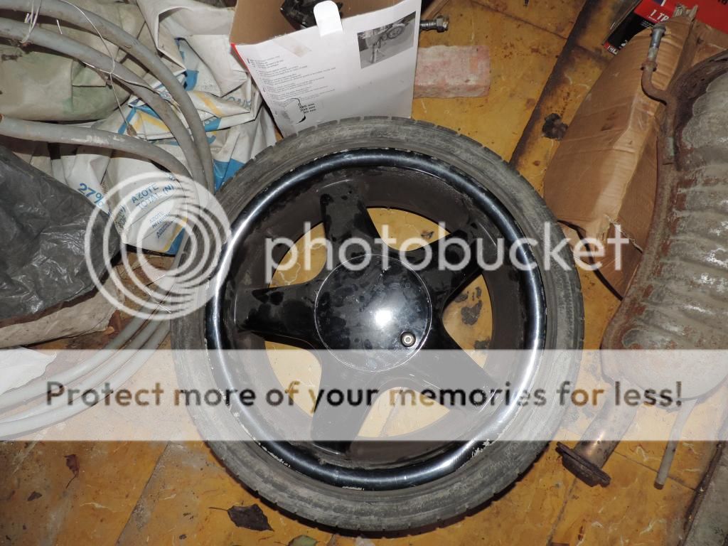

    En ziehier een van de redenen waarom de man in kwestie hem weg deed: slippertje, waardoor kapotte rollager (plus uitlaat gestolen, plus versleten aandrijfas):
    Ben er eigenlijk best wel trots op :jerry .
    Enkel jammer dat hij voor de sloop is, maar zo hoop ik hem toch nog wat in leven te houden (soms komt mijn sentimentele kant naar boven, sorry jongens ;))
    Wat denken jullie? Goede deal gesloten?
    En dat Borbet velgje, kan ik dat ergens laten rechten? En hebben jullie ene idee van de prijs?
    Btw, als iemand wat nodig zou hebben, stuur maar PM, hij gaat grotendeels in onderdelen weg :).
