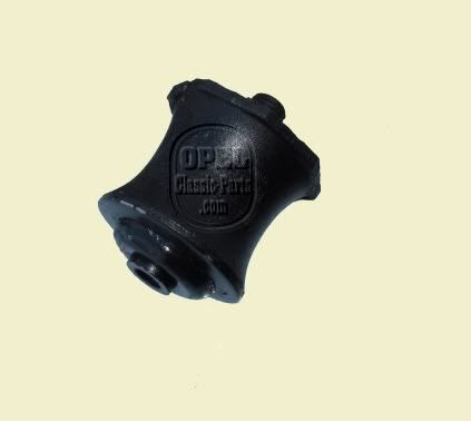

    Ophangrubber hanglagerhuis aandrifas Kadett B C GT Olympia A Manta/Ascona A 1966-75 1,1/2l
    dit is de beschrijving maar ik weet niet juist waar deze komt iemand een idee ?

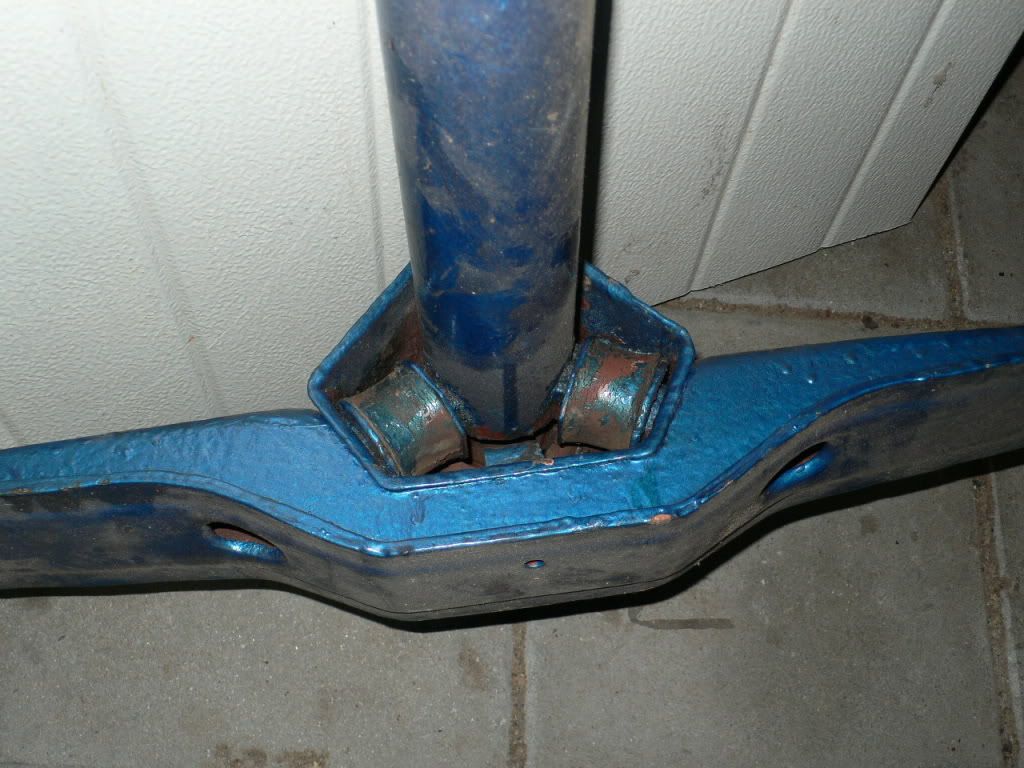

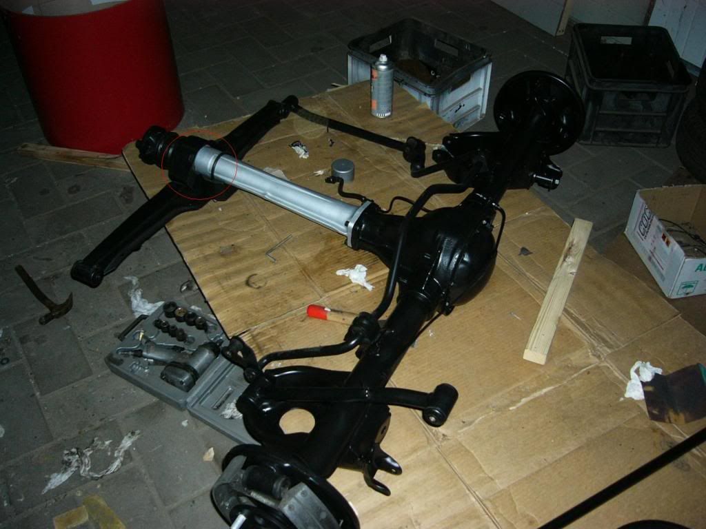

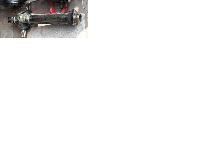

    mantallica
    moest even naar een foto zoeken, die zitten hier in waar de rode circel om zit

    kendirven

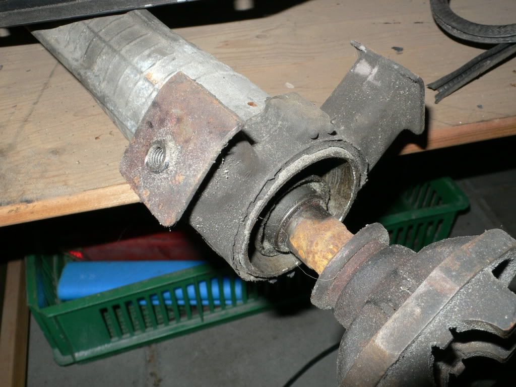

    zo ziet de mijne eruit da dus heb ik de verkeerde rubbers besteld ?
    #17981162
    mantallica
    ja, dit is anders daar zit het rubber vast gegoten op het aluminium
    de foto van mij is van een 1600+

    mantallica

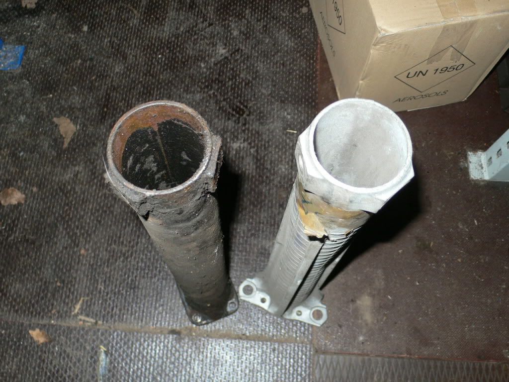

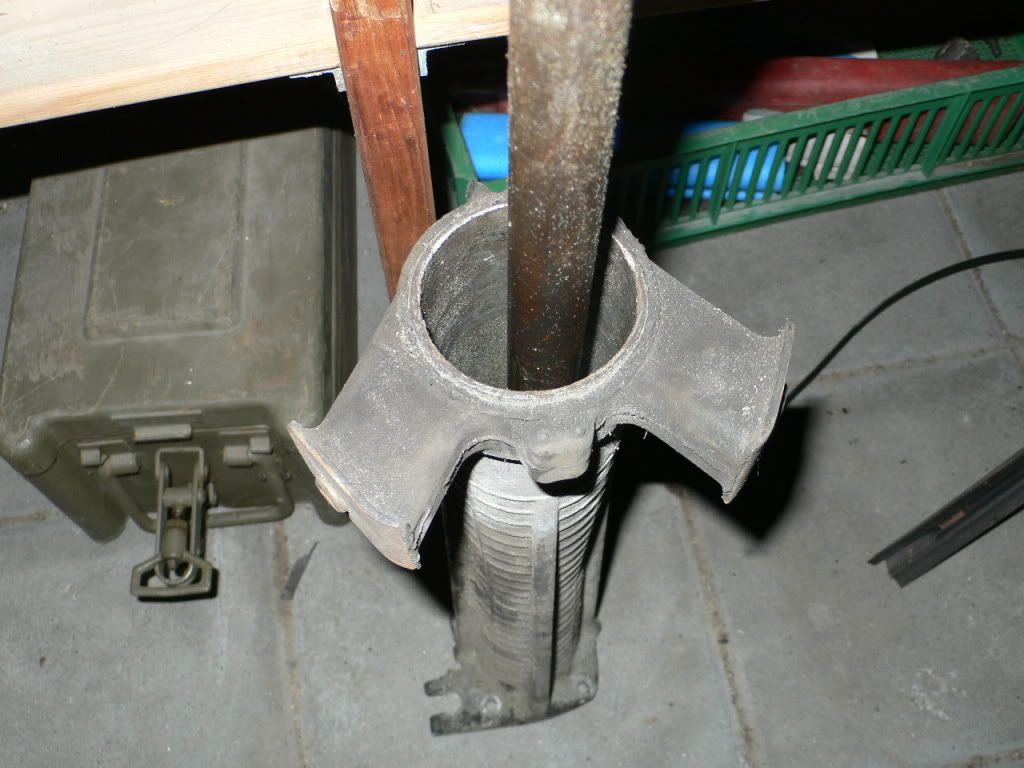

    Ik heb gekeken en dit rubber zit vast op het aluminiumen staartstuk
    Als je een ander staartstuk hebt in aluminium of staal kun je de rubbers wel gebruiken.
    #17981165
    kendirven
    oh bangelijk zo bedankt voor de fotos de rubber valt nog wel mee dus ik denk dat ik die ga laten zitten heb all andere rubbers besteld voor men achteras dus dit weekend gaat ie weer in elkaar en onder men dettje :)
