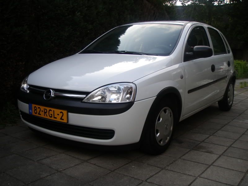

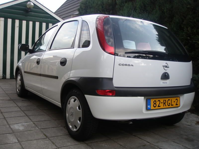

DeelnemerZo! We hebben de Corsa afgelopen week opgehaald en de Saxo ingeleverd. Eerlijk is eerlijk, ’t is wel een vooruitgang naar deze Corsa toe. Saxo reed ook prima, maar met de Corsa heb je toch het idee dat je met “meer” auto onderweg bent.
Zelfs het 3 cilinder motortje doet niet onder voor de 4 cilinder van de saxo, we hebben zelfs het idee dat de Corsa vlotter is en natuurlijk dat mooie 3 cilinder geluid, haha!
Een paar foto’s:

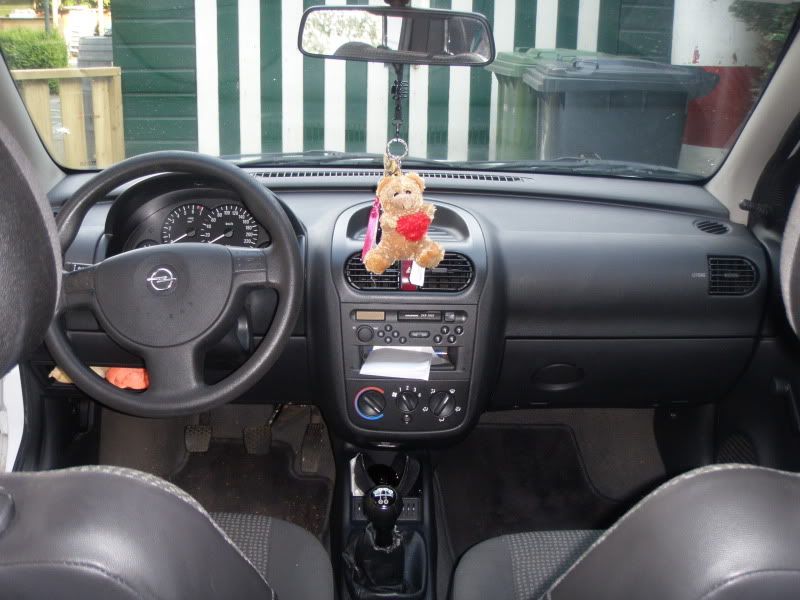

Nu moet de radio er nog uit, want heeft geen cd. Hoe haal ik deze eruit? Zie ik goed dat het gewoon schroeven zijn? Of moet het met speciale pennetjes?
Verder zitten er voorin alleen boxen onderin de deur, daar moet nog een compo-set in, denk dat ik iets haal van Hertz.
29 mei 2011 om 19:30 #17889335JackM83
LidHeey Johan .
Mooie aanwinst , Corsa ziet er goed uit .
En de radio haal je eruit doormiddel van pennen .
Eerst de kleine inbusboutjes eruit(als ze er nog in zitten) ,
daarna met audiopennen erin om de radio eruit te krijgen .29 mei 2011 om 19:42 #17889336Fearless
Deelnemerspijkers in die gaten als je de inbusjes er uit hebt werkt ook. dan kan je hem er ook uitrekken.
ALs je een een enkel din radio monteerd moet je wel een frampje halen omdat dit, wat er nu in zit, een dubbel din geheel is.
29 mei 2011 om 20:43 #17889337aapje1963
DeelnemerEcht nette corsa hoor :thumbup
29 mei 2011 om 20:54 #17889338stillekracht
DeelnemerMooie wagen !!
30 mei 2011 om 18:23 #17889339Stornie
LidNette Corsa hoor.
Je kan voor de C ook een dubbel din kopen met cd-speler erin die mooi in het dash past.2 juni 2011 om 20:47 #17889327johan1981
DeelnemerVanmorgen de originele radio (ZONDER CD) eruit gehaald en een nieuwe radio (MET CD) terug geplaatst. Simpel klusje dat zo gepiept is, goede tip van de spijkers trouwens! Thnx!
