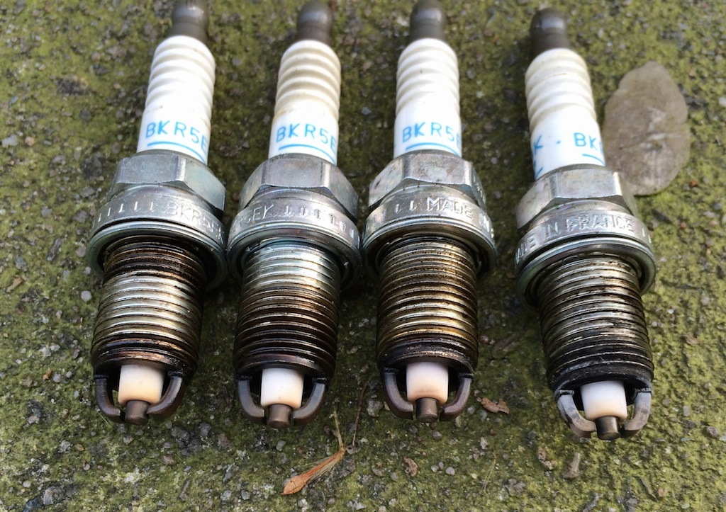

    Dan de oude bougies. Let op nummertje 4 (rechts), die is heel anders ge(ver)kleurt dan 1, 2 en 3.

    1) Kan iemand mij iets vertellen over de staat/kleur van de bougies?

    En witte bougie betekend een arm mengse als goed is en mogelijk valse lucht bij deze cilinder ?
    Misschie scheurtje in je inlaat spruitstuk of mogelijk een injector die niet lekker meedoet ?

    Eind oktober vorig jaar is een lekke koppakking vervangen. Ik had toen ook borrelende geluiden. Kan de verkleuring daar nog van zijn?

    Haal de gasklep maar is los en maak alles schoon,is je stationair toerental een stuk stabieler. Zijn vaak erg smerig. Witte bougies heb je al snel met dese motoren, die ander gekleurde zat zeker op de 4e cilinder

    Is er iets bijzonders met nr 4? Daar zat ie idd.

    Niks bijzonders, is me vaker opgevallen dat die soms wat witter zijn.
