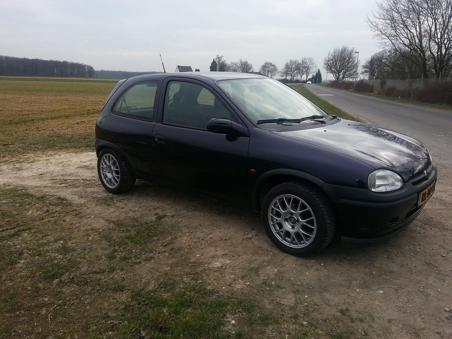

21 juni 2014 om 17:45 #18239282Rijden gaat denk ik zolang je er alleen (of met z’n 2en) in zit.
Pas met personen of bagage achterin wordt het een probleem en bij enthousiast drempels pakken.Ik heb zelf ook ET35 maar dan 195/50/15. Heb al bumpstops omdat met 2 man achterin mijn spatborden eraan gaan.
Met 205 breed op ET35 zit je zowieso onder je spatbord in plaats van in je spatbord als je begrijpt wat ik bedoel.205/45/16 is net wat hoger als 195/50/15 wat ik heb, dus het hierboven beschreven probleem zal bij jou eerder plaatsvinden als bij mij. (Ik heb overigens wel een flinke subwoofer met versterker die ook de nodige kilo’s op de achteras brengt.)
Het ligt er vooral aan hoe je je auto gebruikt. Heb je vaak mensen achterin, of vaak bagage bij, dan niet doen. Rij je er meestal alleen of met z’n tweeën in, en gaat het puur om de looks, kun je het overwegen.
Nog even mijn persoonlijke mening: Vind 15″ net wat mooier staan op een corsa b. Het ligt natuurlijk aan het type velg en hoe de auto er verder uit ziet, maar ik vind 16″ vaak (niet altijd) net iets te lomp op een corsa’tje.
Hier mijn 15″. Je hebt er misschien wat aan omdat ze ook wat op bbs’jes lijken.
Nog even mijn persoonlijke mening: Vind 15″ net wat mooier staan op een corsa b. Het licht natuurlijk aan het type velg en hoe de auto er verder uit ziet, maar ik vind 16″ vaak (niet altijd) net iets te lomp op een corsa’tje.
Bedankt voor de Info ! Als ik heel eerlijk ben, Zou ik liever 185 breed doen.. Mocht ik er nog een keer een schroefsetje onder doen, Kan ik er altijd mee uit de voeten. Ben al flink aan het zoeken geweest, maar de 185 is zowieso heel erg slecht de vinden. De 195 is wat makkelijker maar dat soort velgen die jij eronder hebt ( wat ik super vind staan ) zij haast niet te vinden met een paar goede bandjes voor weinig. Ik gebruik de auto overigens bijna alleen maar voor woon werk.. Maar wil er niet al te veel trammeland mee krijgen.
21 juni 2014 om 18:57 #18239284Heb deze velgen een dik jaar geleden gekocht voor 150 euro incl. 4 banden. 2 waren er slecht en heel toevallig 2 banden kunnen kopen van hetzelfde merk gebruikt voor 50 euro incl. montage. Rij er nu nog steeds mee en gaan na deze zomer nog niet weg. Eventuele nieuwe banden in deze maat zijn ook lekker goedkoop.
