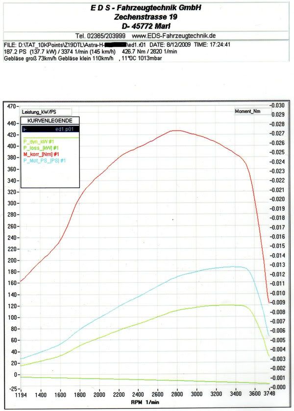

    Laagvlieger
    Maat van mij.
    Astra Z19DTL.
    Hier de uitdraai:
    Al heel wat km’s verder. Probleemloos!
    Alleen rij wel met verstand!
