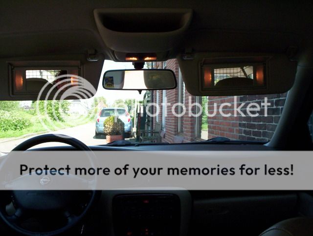

DeelnemerMicrofoon, is mooi om in deze te combineren met een Origineel Carfone / OPC binnenlicht met leeslampjes en microfoonspot in het midden.
Anders een mooi plekje bij de spiegel..

Deelnemer@ XJR1300: ( en anderen uiteraard), ik ga even uit van een Zafira-A:
je kan een Binnenlampen met microfoonplaats pakken uit de volgende auto’s:
Astra-g
Vectra-B (va 1998 / 1999)
Omega-B (va 1997)
Zafira-Adeze ziet er ongeveer zo uit Astra-G kan uitgerust zijn met ultrasoon sensoren:
