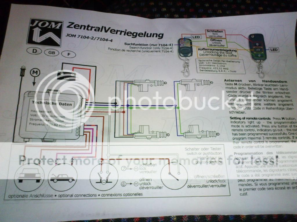

    nu heb ik al c.v. over alle deuren, achterklep en tankklep
    hierbij even een schema
    ik heb aangesloten:
    -dikke rode draad van de kiekert op de rode draad van de JOM set (plus)
    -dikke bruine draad van de kiekert op de zwarte van de JOM set (massa)
    -rood/bruin van de kiekert op de witte (meeste rechtse) van de JOM set (open close regeling)
    wit/bruin van de kiekert op de bruine (meeste rechtse) van de JOM set (open close)
    nu staat er al spanning op het JOM kastje. als je de knopjes van de afstandbediending indrukt hoor je het kastje klikken
    helaas gaan de deuren NIET open of dicht.
    deuren gaan nog wel via de sleutel open en dicht.
    heb al vele schema’s op dit forum opgezocht. alleen de meeste praten over de SPY setjes. die hebben andere kleur draadboompjes.
    ik kom er niet meer uit. voor mijn gevoel moet ik nog 2 draadjes aansluiten rechtstreeks op een c.v. motor.
    de knipperlichten kom ik overigens wel uit. dit is geen probleem.
    wie kan mij hiermee helpen??

    #18088580
    dit schema heb ik toevallig aangehouden.
    ben helaas nog geen stap verder:(
