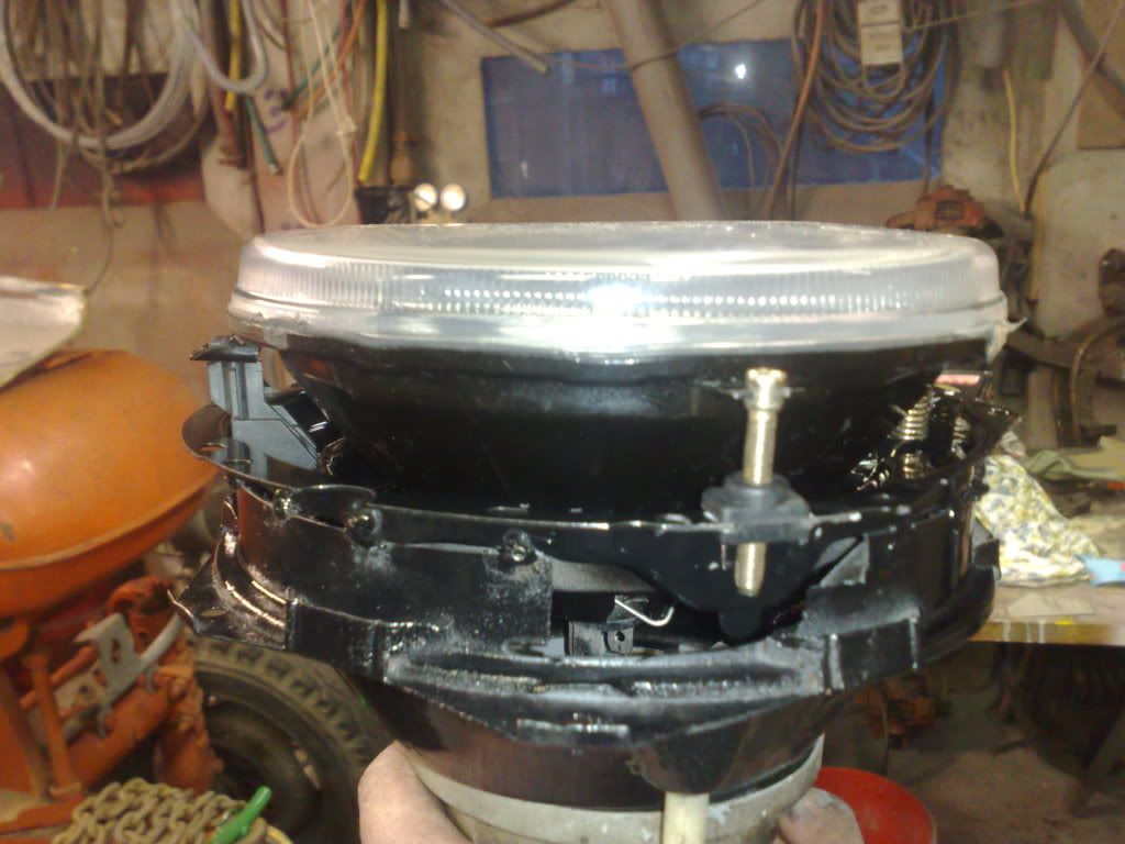

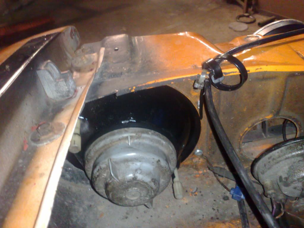

    Ik zit er aan te denken om mijn Kadettje zelf te houden en de rotte plekjes aan te pakken.
    Nu wil ik de auto ook weer opnieuw rollen en er gelijk weer wat apparts van maken.
    Nu vind ik het oude type front veel mooier dan wat ik nu heb.
    Met die ronde koplampen en de knipperlichten voorop.
    Kan ik nu gewoon C1 zijschermen pakken?
    Koplamphouders van een Golf in lassen? (ik wil de kruiskoplampen er in)
    Alle info welkom, dit wordt mn eerste echte lasproject :P

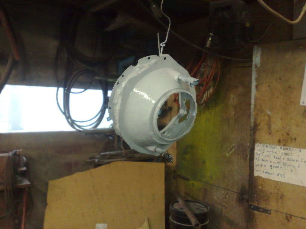

    #17670756
    daruler
    schermen van een c1 en keien vanger ook
    en golf 1 lampen der in lassen moet je op c1 lampen doen zal ff fotos daar van zoeken

    je moet alleen van een sloper stadslicht stekers halen en aan je kabelboom doen.
    je moet bear (alex vorst) even u2u sturen die heb nog nieuwe golf lampen liggen met kruis
    belangrijk is voor al meten meten en nog is meten
    wil je goed passend hebben met je c1 plastics om de lampen heen

    idd keienvanger is het zelfde maar zowie zo is volgens mij een c1 vanger lastig te vinden en niet nieuw meer te krijgen alleen c2 (en die moet je verbouwen)
    #17670766
    Fearless
    Ah zo, dus het enige verschil van die keienvangers is dus het knipperlicht gedeelte.
    Dat is niet zon ramp.
    Ik ga eens op zoek naar C1 zijschermen, komt goed uit want ik heb 1 zijscherm redelijk aan het roesten.
    Ik ga proberen om de koplampen in het gewone front pas te maken….
    Wat niet bestaat, maken we….
    Ik heb alle tijd om lekker te prutsen…heb de auto niet dagelijks meer nodig.king:

    #17670769
    pipo
    voor je begint het front is ook anders
    motorkap
    grill
    schermen
    dekplaat
    steunen van je voorbumper
    bumper zelf
    koplampen van een c2 staan verder naar binnen als een c1
    dus zo passend maken zal niet gaan ze doen ook wel eens gewoon draadeindjesnemen en die op je koplampen schroeven.is misschie niet de mooiste oplossing maar dan kun je wel je front laten zitten
    de rechte kant vanje motorkap loopt bij een c1 verder door dan een c2 en dus ook in de breedte dus je motorkap moet je ook aanpassen[motorkap c1 is ook moeilijker aan te komen zijn meestal rot.grill is bij de c1 breder en ook weer lager.
    dus al met al niet plug and play:cry
    dekplaat gaten zijn bij een c1 kleiner dan c2 ivm de bumpersteunen
    bumper is ook weer dikker dus is niet mooi op een c1 dan vallen je knipperlichten er onder weg.
