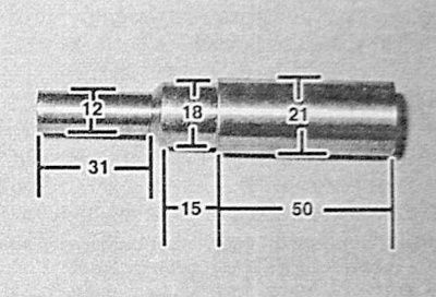

    wie kan mij de maten door geven van de orginele blokeerpin km 929 van opel.
    ik ben bezig om de ketting van krukas naar pomp en van pomp naar nokken as op tijd te zetten maar het merk teken op de poli klopt niet volgens mij.
    #18171395
    arjontje
    Dit is wat ik heb gevonden.
    #18171396
    tijne
    Je bent geweldig
    Dak je wel
    #18171397
    Bartjex88
    Heb er voor mij ook zulke laten draaien:) Heb er 3laten draaien voor me op het werk:)
