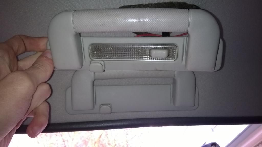

    er is mogelijkheid tot originele lampen achterin
    heb hier ook een 5drs staan, en ik heb gelukkig die lampen units al compleet om in te bouwen
    werkt zodra de deur open gaat of zodra je de schakelaar bij de betreffende lamp omhaalt of volledig uitzet
    je zal ze alleen niet in de 3drs HB vinden in de station weet ik het niet zeker
    maar de 5drs Hb en sedan zijn er mee geleverd

    @ GOGOGO_1555 Heb je daarvan een foto? kan ik eens zien hoe dat eruit ziet?

    @Snozuf Ik zal er morgen even een foto van maken

    met de Foto wordt alles duidelijk heb de mijne uit een 95er GLS sedan
    #18259770
    GOGOGO_1555
    hier bij de foto’s
    #18259771
    Snozuf
    Dat is wel nice ja, heb je standaard verlichting erin of LED? en hoe heb je die kabels aangesloten ik zie rood grijs en bruin

    er zitten gewone gloeilampen in kunnen vervangen worden met LED
    kwa aansluiting (nou komt t) ik heb het gemeten toen ik het eruit haalde maar welke draad wat doet :hmmz
    ff spelen met 12v en je weet het zo
    nou weet ik wel dat de schakeling werkt met een geschakelde massa
    dus er is een constante + aanwezig
    een geschakelde – voor de verlichting bij geopende deuren
    en nog een constante massa voor als je in de auto zit en je wilt gewoon 1 lampje hebbe branden die jhe zelf bediend
    er zitten op die lamp ook dus 3 standen uit-deur-aan
    middelste stand is voor de deur als je m correct aangesloten wilt hebben

    Draden kun je van je lamp voor gebruiken.
    Dan heb je direct de goede draadkleuren voor alles.
    Het kan zijn dat je het gat nog iets groter moet slijpen. Bij een 3deurs moet dat wel, maar of dat bij een 5deurs die niet voorbereid is ook moet…dat zul je vanzelf zien. Is niet zoveel werk ALS het moet gebeuren.

    Die binnenverlichting heb ik ook geplaatst vorig jaar. Je moet even kijken of je onderaan de b stijl (waar de gordel ingaat en vasthangt) of daar een stekkertje te vinden is. Dit is soms voorbereid, bij mij was dit zo. Als je die hebt word het allemaal zeer makkelijk. Ik heb de b stijl kappen losgemaakt, de 2 handvaten + alle draad gekocht via sloop Astra hier op forum en aansluiten en klaar!

    je hoeft er geen gat in te maken
    die hendel en plaatje kan je los van elkaar halen
