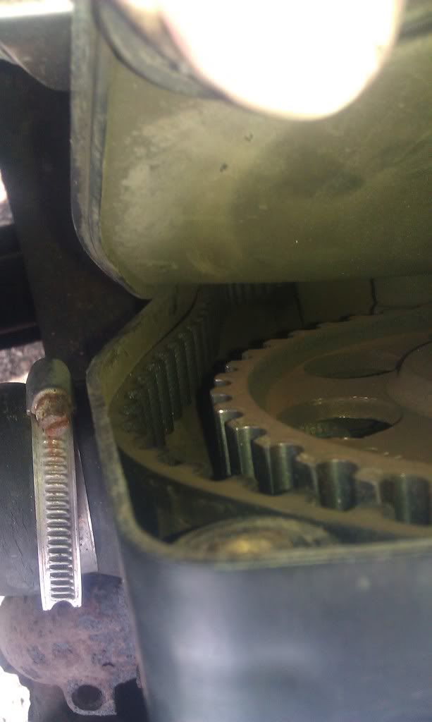

    Beste opel rijders
    Ik sta nu LIVE langs de kant van de weg
    Om dat Mijn ditiebutieriem voor zijn eigen begonnen is.
    Nu word ik al opgehaald en vedder geen stressssss.
    Maar wel ff een vraag als een ditiebutieriem van een c16nz klapt
    Is vedder niks aan de hand toch ?
    Ik dacht iets van vrijloopmotor
    Michel

    #17923125
    dat heb ik zekker
    ik had toevallig vandeweek gekeken of ik een vrijloopmotor heb :afro
    nog ff een foto van de riem vedder heb ik niet geken
    maar dat doet een kennis van mijn vandeweek
    michel

    toch nog even melden dat de astra weer rijd tanks.
    de beste man die hem gefixt heeft dacht zelf dat hij stuk was
    dus heeft hij eerst de riem en de spanrollen vervangen
    en daarna was het starten en lopen. :wors :wors
    de waterpomp moet nog om dat het niet zeker was of hij nog heel was
    dus die kom ook eerdaags aan de beurt wat ik moet nog even een nieuwe distributiekap op zetten
    de oude is stuk getrokken door de kapote riem.
    ps. ik hoor na een 15 min een Schril fluit die hadder word als ik meer toeren maak
    is dit dan de water pomp of een spanrol ?
    zelf heb ik al de v-snaar los gehad die was het niet
    michel
