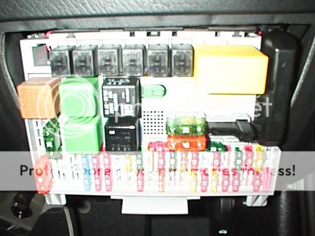

    Maatje van mij heeft een Astra G Z16XE Njoy uit 2003,ruim 2 ton op de klok.
    Sinds kort een probleempje met de knipperlichten.
    rechterzijde doet het soms niet,hapert of slaat een klikje over.Als de alarmlichten knipperen met ontgrendelen doet soms rechts niet mee,of gaan ze ongelijk (volgens hem)
    Zou dit in de multitimer kunnen zitten??

    Relais vervangen..
    Dat zijn de 2 (of 1 grote gele) uiterst rechtse van het rijtje relais.
    Deze kan je voor 2 andere uit een Vectra-B of astra-G vervangen, je kan hem ook vervangen voor de grote gele, die geeft de minste problemen..
    in mijn geval is de grote gele voor bijde richtingen, sommige hebben een appart relais voor links en rechts, rechts zit links en links zit rechts..

    dus dat gele blok rechts bovenaan,is 2 relais in 1 behuizing als ik goed begrijp.
    Ga ik ff voor m op de sloop snorren. Thnx weer!!!! :thumb :thumb

    jupzz 2 relais in 1 behuizing, maar kunnen ook 2 losse zijn..
