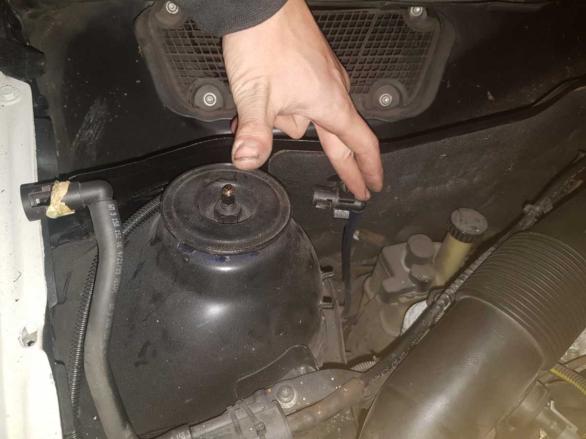

    Ik heb recent een project auto gekocht die 10 jaar heeft stil gestaan en ik probeer die dus te starten. Onderhoud heeft ze tot nu toe gehad, maar ik merkte dat die geen naft doorkrijgt tot aan de motor (startte en bleef draaien met startvloeistof). Brandstofpomp werkt, kleppen zijn proper. Nu merkte ik dat er iets miste bij de leidingen naast de ventilatie-/ontluchtingsklep. (zie foto)
    Weet iemand juist wat daar hoort te zitten? Is het een pompje of zijn het leidingen die doorgetrokken worden?

    Nog niet nagekeken, maar op de foto mist er wel iets, want er hangt een blauwe leiding wat hoogst waarschijnlijk van de naft is

    Hoeveel blauwe leidingen heb je onder de auto, je hebt er een voor tankontluchting, een voor aanvoer en afhankelijk van het motortype ook een retour.

    Goh, ik zou denken 2 normaal voor zover ik 2 leidingen aan de brandstofpomp zag, bij 1 leiding spoot er naft uit bij het uitblazen en bij de andere niks. Het is gewoon vreemd dat die onderdeel die ik zoek niet te vinden is.

    welk motortype ligt er in deze astra?

    1.6 16v
    Ik heb een foto van de doos die ik mis (wel niet duidelijk) die gesitueerd is aan de rechter pinker van de auto.
    Hij heeft onder de auto wel alle 3 leidingen, maar 1 leiding is niet verbonden (die van op de foto)
