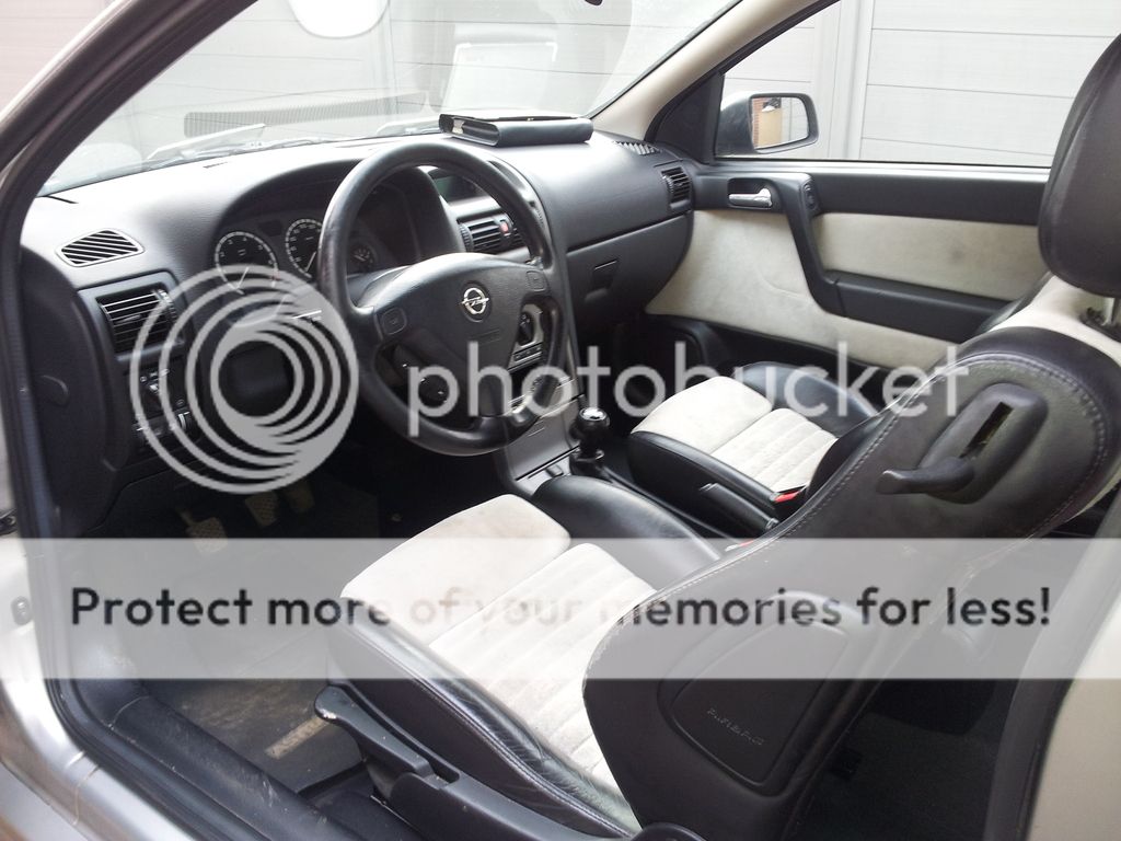

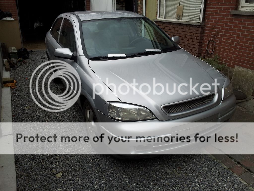

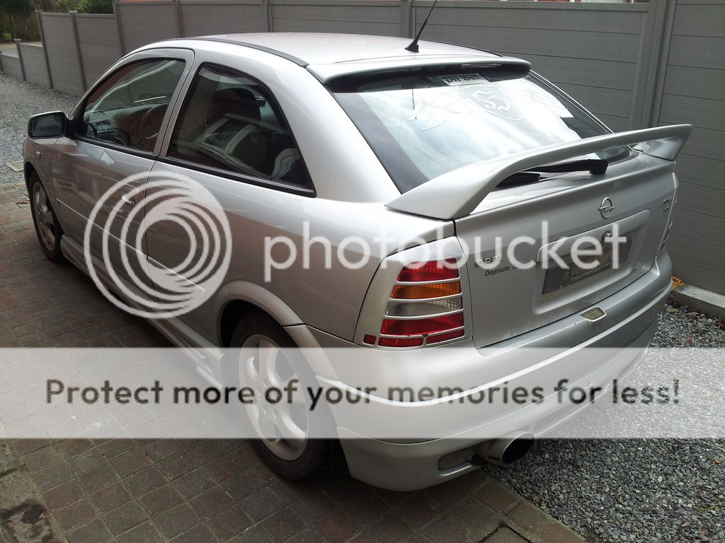

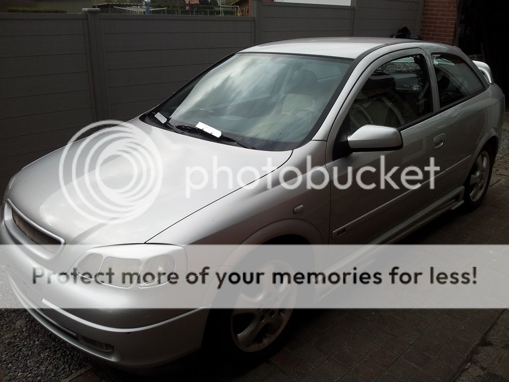

    ben gisteren een Astra G gaan ophalen als donorwagen.
    Bedoeling is hem te verkopen in onderdelen wegens carrosserieschade, hoge kmstand en nog wat zaken.
    De wagen heeft ook wat foutcodes, en omdat ik graag weet waar ik voor sta, zou ik jullie hulp willen inroepen om even mee te denken wat deze zouden kunnen betekenen.
