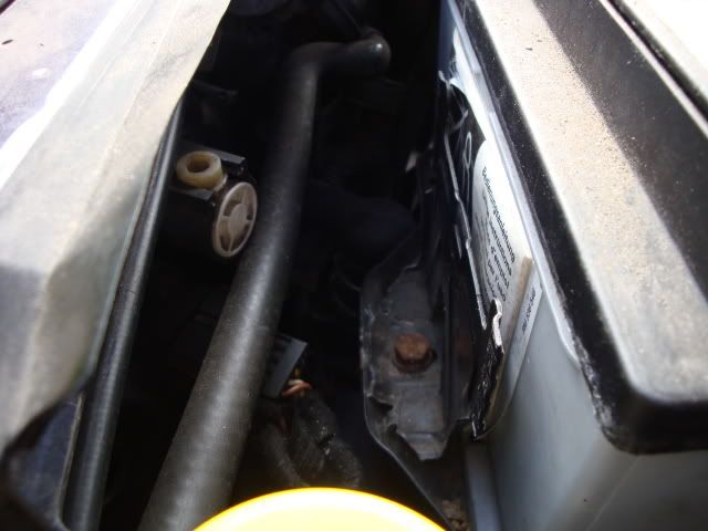

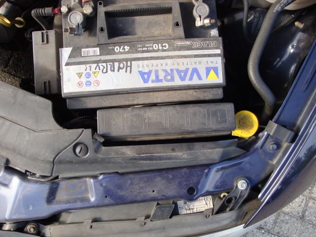

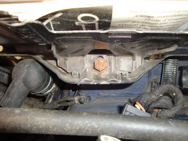

    het is heel simpel.
    hier een paar stappen.
    Als eerste doe je de motorkap los dan zie je dit. (kan ook zonder radiator afdekkap)
    haal nu het rechthoekige zwarte doosje weg, die tussen de accu en de koplamp zit. Simpel door het omhoog te trekken.
    Dan zie je dit.
    Nu simpel weg die bout los draaien met dop 13. En de accu is los.
    Nog even de kabels van de polen afhalen en de accu kan je er uit pakken.
    let op begin bij het demonteren met de minpool en dan de plus pool.
    Bij het monteren met de plus pool beginnen, en daarna de min pool.
