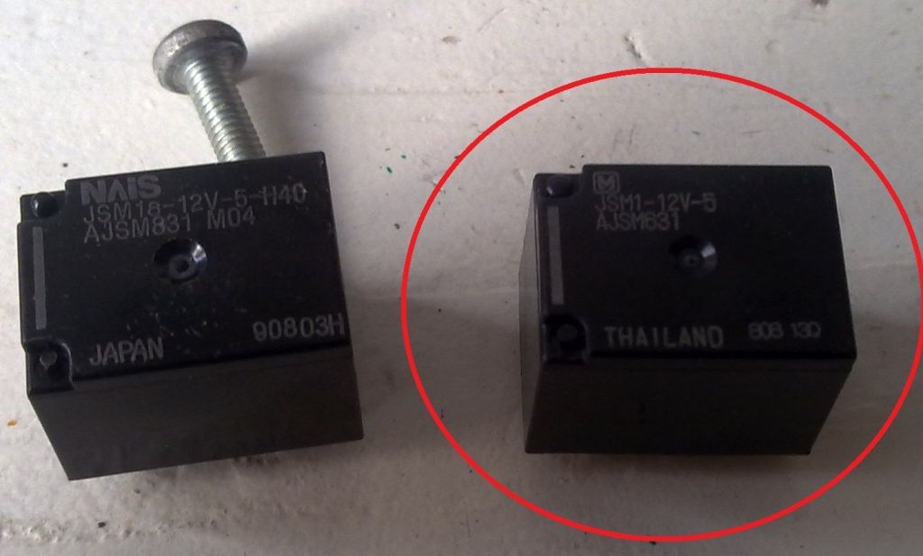

    links origineel, rechts mijn vervanger.

    sw_reijnders
    dat is de achillis hiel van de ABS units.
    Voor de duidelijkheid
    dat ding zit dus IN de abs unit op de printplaat gesoldeerd.
    als je er een van de sloop haalt, is die dus ook al slecht.
