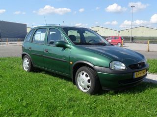

    Ik heb nog een 5 deurs Corsa te koop. Echter het is een 1.2 16v bj 1998. We doen de auto weg omdat we een Zafira gekocht hebben.
    Als je interesse hebt moet je maar mailen of bellen 0345-684358 :thumb
    Groetjes Vincent
