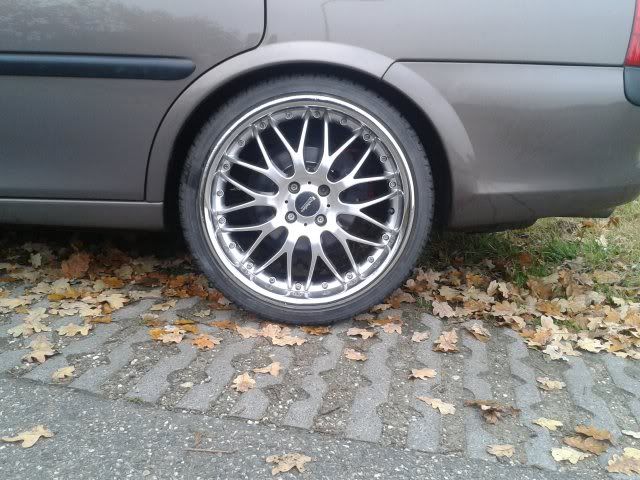

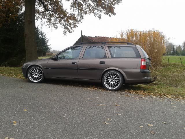

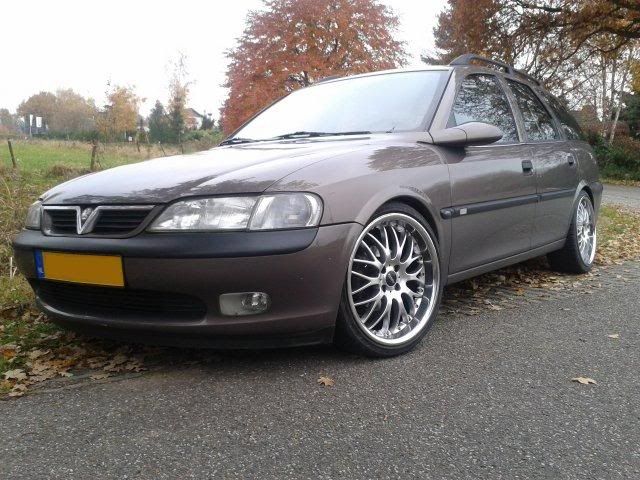

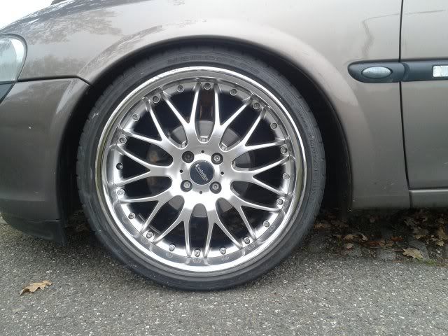

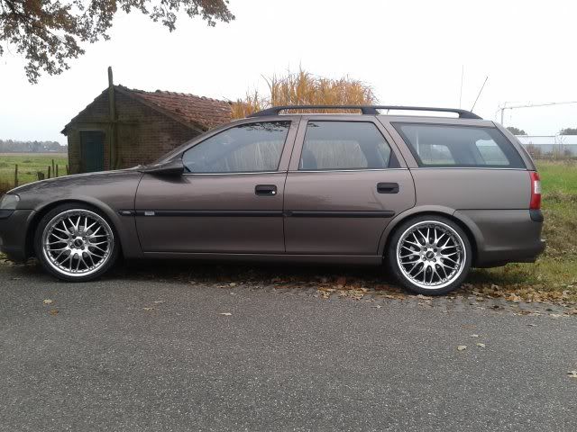

InactiefHet zijn Evolution S038 wielen geworden in de maten 8×18 et38 met gepolijste rand.
De banden zijn 215/35/18. Morgen ff passen en fototje maken.
Bedankt voor de tips allen.
15 november 2012 om 15:20 #18065605Anoniem
Inactiefen helaas, het past niet.
achterrandjes moeten een paar mm ingekort worden, dan zou het gaan.
ben nog aan het twijfelen of het omvouwen/uitrollen of afslijpen wordt.
uiteraard alleen de paar mm die nodig zijn zodat er nog een behoorlijke rand overblijft.voor vreten ze in de plastic wielbakken.
wielvlucht al zo negatief mogelijk gezet maar het is niet genoeg.
dus ben nu bezig met de wielbakken aan te passen.en de beloofde foto’s

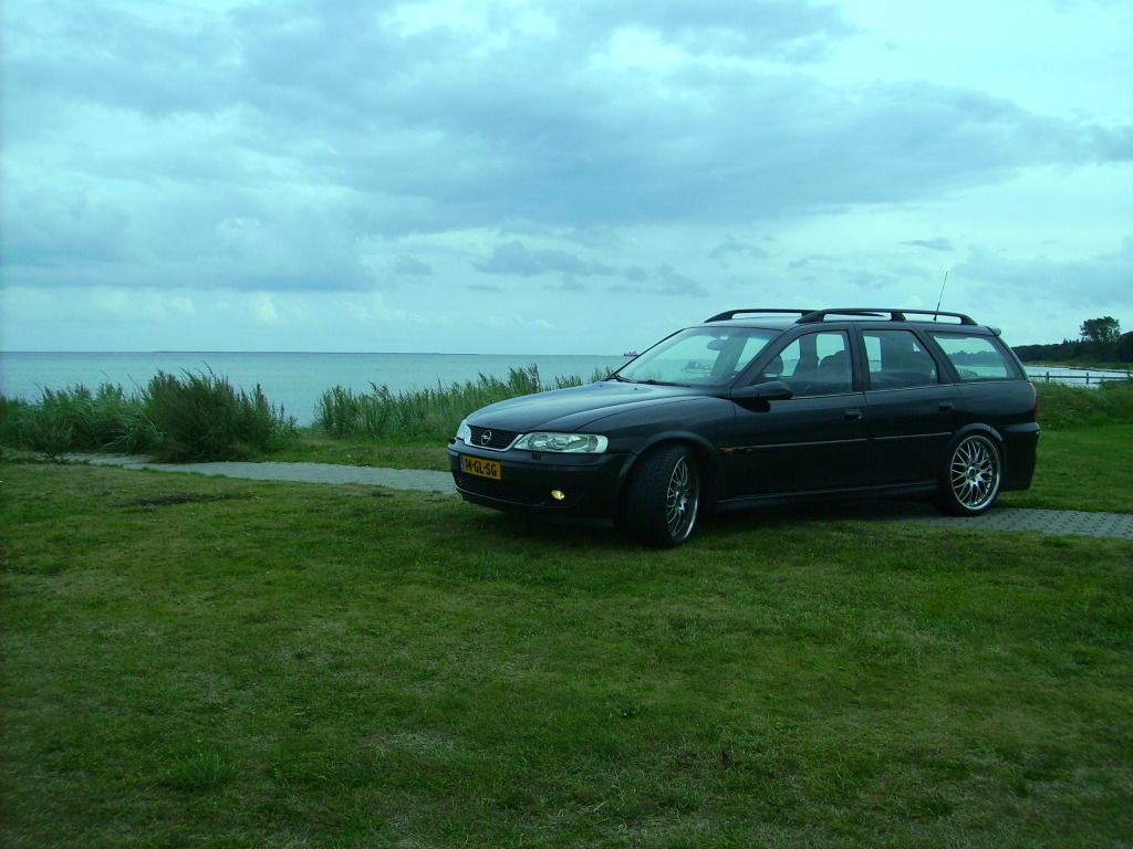

16 november 2012 om 19:54 #18065610gwriemersma
DeelnemerRij zelf ongeveer 35k tot 50k per jaar waarvan minstens twee derde op mijn 19″ :wub
Auto is zo’n sports edition welke daarna ook nog een 20mm extra naar beneden gegooid is :D16 november 2012 om 20:37 #18065611Seth

DeelnemerIk rij met de maten 225-35-19 zonder problemen :angel
Moet wel zeggen dat ik in Januari er nieuwe veren onder heb gegooid en daar deze stugger/nieuwer zijn ik geen problemen meer heb :thumbup
Wel heb ik bumpstops op voorzijde maar de reden daar van is dat met grote regelmaat (dagelijks) over de A7 (vlieg) :afro en ter hoogte van Leek er zo’n groote dip in de weg zit dat als ik er met 150km p/u door knal mijn banden voor even het binnen scherm aan tippen niets heftigs maar vervelend
Door monteren van bumpstops opgelost :thumb23 november 2012 om 08:14 #18065616Anoniem
